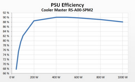

Das Problem am 1500W-NT ist die Effizienz. Netzteile haben unter dem Bereich von 10-20% keine Effizient mehr... hier das Bsp. des M2-1000W
Beim 1500W sind 20%-Last 300W, 10%-Last 150W
Ein Intel-System mit i5-CPU und GTX660-TI wird in der , mit AMD-CPU ca. 40W mehr.
Im Idle wird dein NT also komplett unterfordert sein, und fast mehr Strom zum Eigenverbrauch benötigen, als dass es für die gespiesene Hardware abgibt. Auch unter 230W-Spielelast wird der Mindestschwellwert von 20% (300W) nicht erreicht. Die zertifizierte Silber-Effizienz bezieht sich auf Lastbereich zwischen 20-100%-Last. "Spielelast" sollte i.d.R. optimalerweise bei 70-80%-Netzteil-Auslastung liegen.
"Reserven" werden i.d.R. mit ca. 100W eingerechnet. Dies wäre für die GTX660-TI max. 550W-NT (inkl. stromhungrigerer AMD-CPU)
