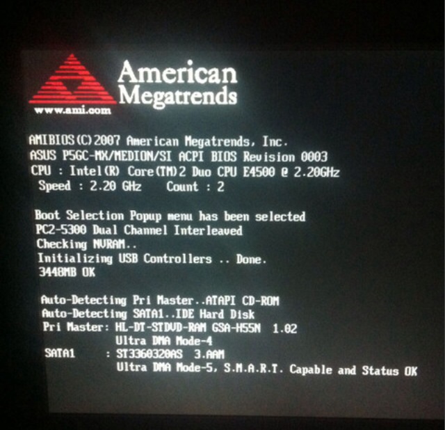

Hallo Forum, ich hab derzeit ein Problem mit meinem Computer und habe mich deshalb hier angemeldet.
Um kurz die Situation zu schildern, ich habe einen Computer von meinem Bruder bekommen (er hat damit Fotos bearbeitet, beruflich) der aber mit Videos und Bilder "vollgemüllt" war. Ich hab dann kurz die Win7 CD ausm Schrank geholt und habe angefangen den Rechner zu formatieren.Partition etc angegeben und der Computer war bei 40%.
ABER dann hatte ich einen Stromausfall in der ganzen Wohnung 🙁
wenn ich nun den Computer starte piept der einmal, aber fährt weder richtig hoch noch reagiert der auf Tastatur (F8,F12 etc). Woran kann das liegen? Habe schon Batterie rausgenommen und wieder eingelegt, USB Tastatur durch so eine alte (ps Tastatur oder wie die heißen) ersetz, nix.
Kann wer helfen und hat Vorschläge oder hatte das selbe Problem? Grüße

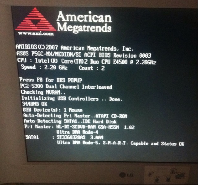

Das zeigt der Bildschirm an

Hi und Willkommen,
Versuche erstmal mit der Minimal Konfiguration zu starten.
Laufwerk abstecken, Ram Riegel nacheinander jeweils einzeln testen, Grafikkarte in einen anderen Slot, platten abstecken (falls mehrere vorhanden), alle USB Geräte abziehen..

Hey danke für die Hilfe 🙂 habe alles ausprobiert, was du oben beschrieben hast, leider ohne Erfolg...
Hi,
kommst du überhaupt ins Bios rein? ("Entf" Taste bei Asus Mainboards)
Wenn du ins Bios rein kommst kannst du die Bootreihenfolge ändern und ihn beim Start von der CD starten lassen und Win7 versuchen nochmal komplett neu zu installieren!
Weil ich glaube das er jetzt versucht irgendwo da weiter zu machen wo er durch denn Stromausfall behindert wurde und sich jetzt irgendwo aufgehangen hat.
Mit F8 solltest du eigentlich dein Laufwerk auswählen können. Wenn du ihn startest solltest du direkt die ganze Zeit F8 Tippen wenn das kommt was du auf denn Screenshots gepostet hast!

UPDATE^^ so, komme nun doch ins BIOS, alles angeschlossen NUR die Festplatte habe ich vom Mainboard rausgezogen!
Bedeutet das jetzt, das meine Festplatte kaputt ist? Ich kann im BIOS den PC starten, dann erscheint das ganz normale Fenster (Windows Logo & dieser Balken der lädt). Dann öffnet sich dss Fenster indem man Windows formatieren kann(CD ist ja im Laufwerk)
nachdem ich da wie gewohnt immer auf weiter klicke, kommt irgendwann das Fenster wo man eigentlich alle Festplatten sieht und die Partition einstellen kann
ABER dort steht "kein Laufwerk gefunden", verständlich hab's ja draußen. Wie soll ich nun weiter machen
Auf welchen Modus ist der SATA1 Port im Bios gestellt?
Platte mal ausgebaut, und extern in einem Dock oder Gehäuse probiert?
Platte mal in einen anderen Rechner gehängt? Freund, Bekannter?
Andere Platte wird vom Board erkannt?

ja hattest Recht, war ein anderer Anschluss. Habe mir eine externe geliehen und diese hat der pc auch erkannt. Heißt das ich muss mir nur eine neue Festplatte kaufen?!

Ich hatte die externe über USB angeschlossen.
Ist die Platte in deinem link besser als meine oben?
Was dir auch nicht allzu viel bringt.
Nochmal:
Andere Platte bei dir via SATA testen, oder deine Platte in einem anderen PC.
Das eine externe bei dir über USB erkannt wird, hilft dir mal gar nicht.

Danke für die Info, ist mir im Nachhinein auch eingefallen. Habe per SATA probiert, ging
