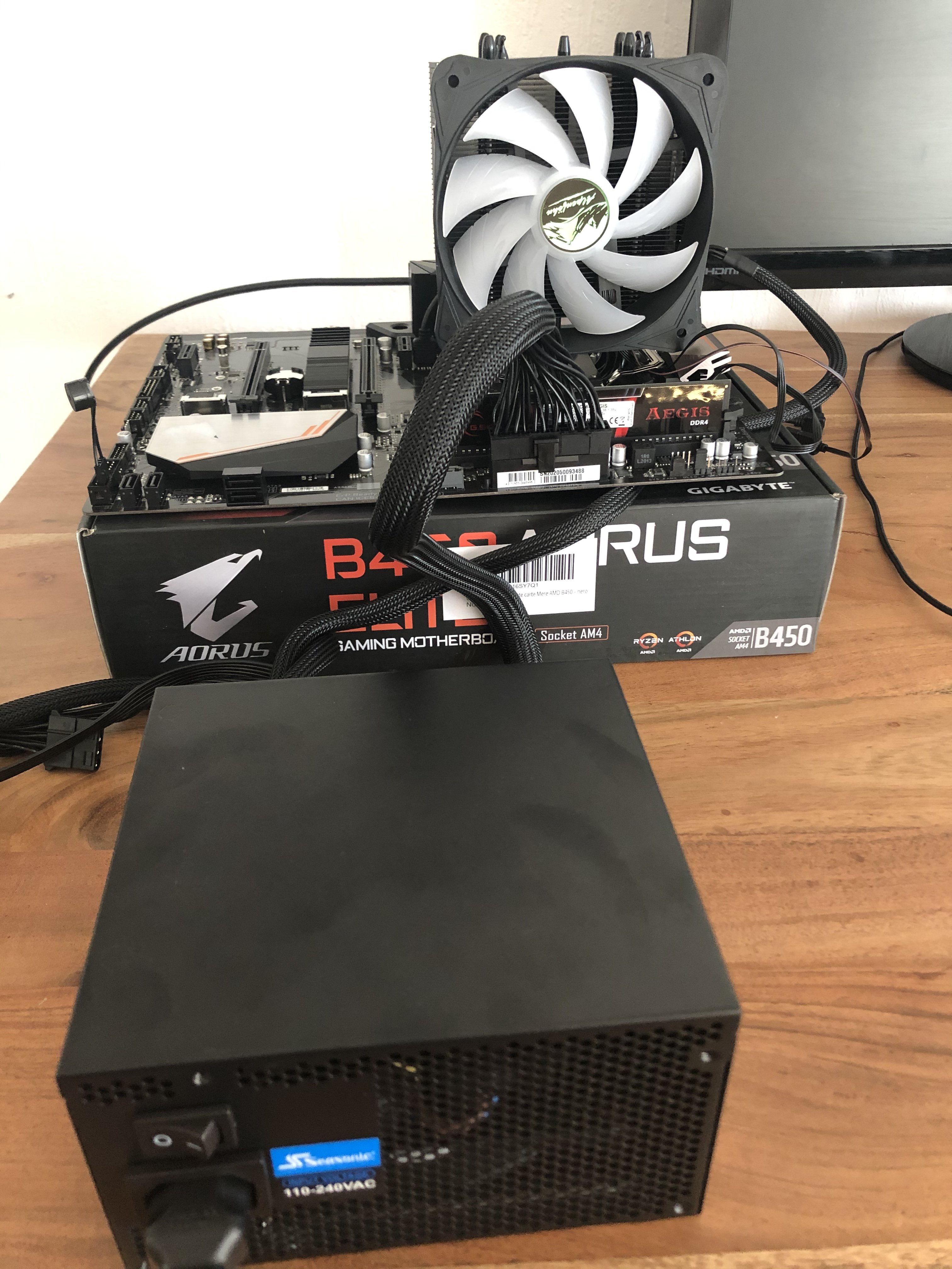

1. BILD: PSU aus

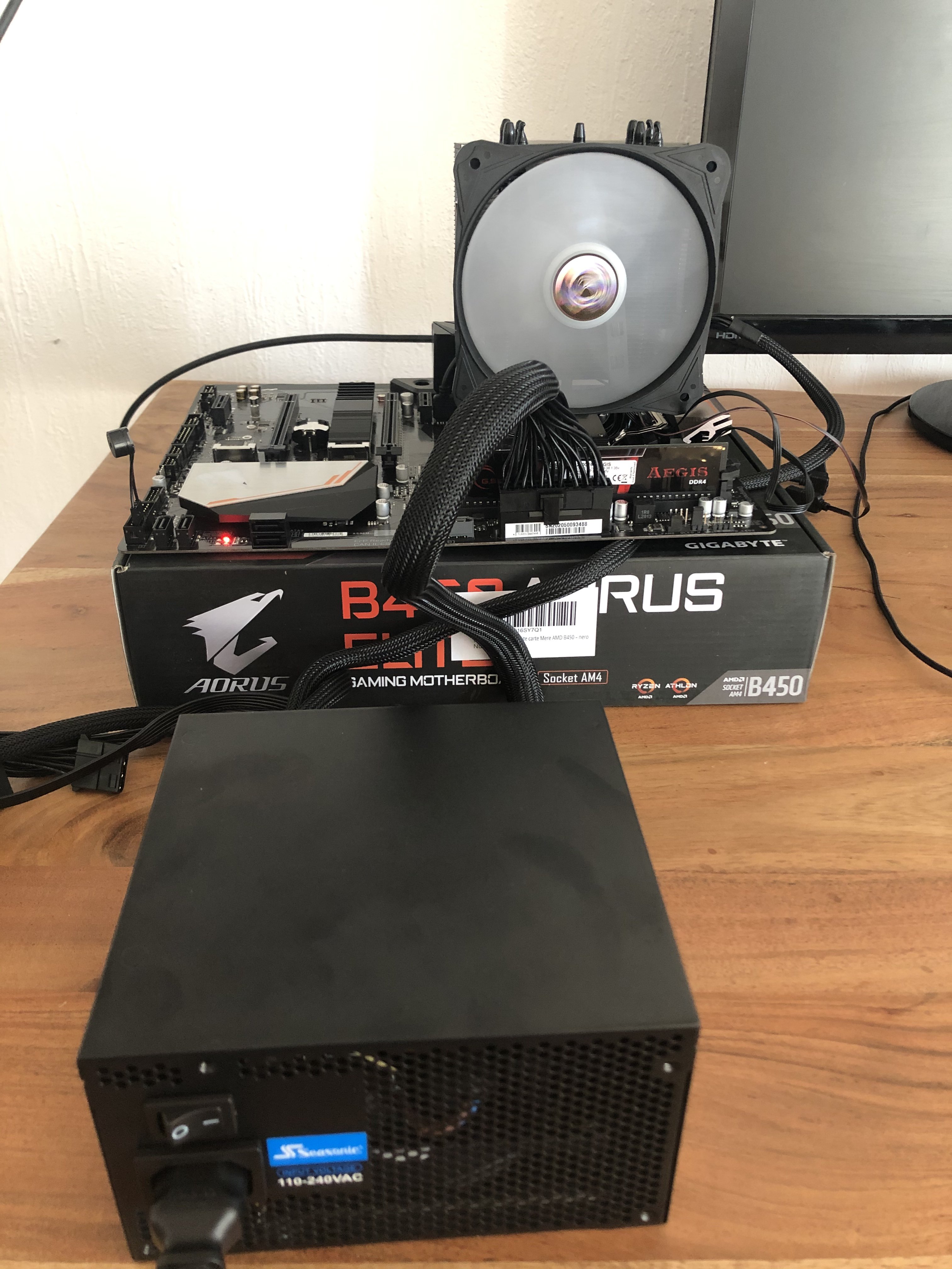

2. Bild: PSU an, Lüfter dreht, CPU debugg LED leuchtet rot, bootet nicht
