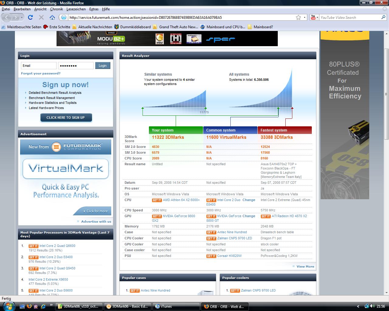

3DMark Vantage Ergebnis:
3DMark06 kommt noch, ich lad's grade runter.

Mso, hier noch die Ergebnisse von 3DMark06.

Hallo silvesterhuhn,
in diesem Fall und da es um Crysis geht bremst die CPU schon ein wenig!
Auch wenn das Ergebnis bei dem Detailgrad nicht wirklich übel ist.
Bei anderen Spielen ist das zeitrangig, hier aber sicherlich klar zu spüren.
Auch wenn ein 3DMark synthetisch ist, so sagt dieser Bench natürlich auch etwas über die Spieleleistung aus.
Mein System ist nicht übertaktet, meine Graka viel lahmer und ich habe schon 1300 Points mehr.
Dein Abit Board ist sicherlich kein Brüller, aber der Leistungsunterschied ist ebenso nicht entscheidend wie der von PCIe 1.1 zu PCIe 2.0 .
Hier wurde mit DX10 gebencht:
man achte aber auf deren Testsystem:
