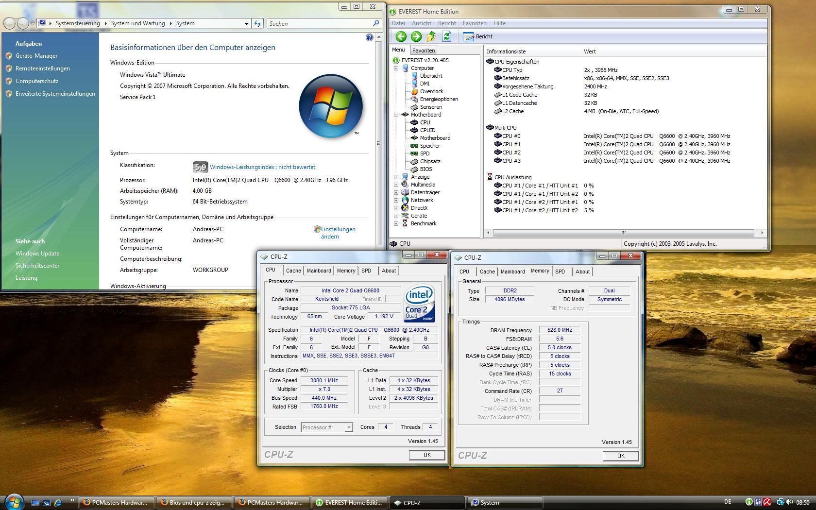

440FBS 7x Multi CPU läuft auf 3,08ghz@1,2v rams auf 1056 @2,2V
So vieleicht kann mir jemand bei Folgenden Problemen helfen
-rams auf 1066+ (sobald ich die über 1065mhz setze kommt OC failed)
-erklären warum CPUz mir 3080mhz sagt everest und Windows jedoch 3.966 (siehe screens)

Erstmal herzlich Willkommen im Forum,
CPU-Z zeigt dir 3080 MHz an, weil das Programm den Multiplikator berücksichtigt
FSB 440 MHz * Multi 7 = 3080 MHz CPU-Takt
windows und Everest zeigen dir 3966 MHz an, weil beide "denken" der Multiplikator steht immer noch auf 9
FSB 440 MHz * Multi 9 = 3966 MHz CPU-Takt
Wieso änders du eigentlich den Multi? Setzt ihn doch auf 9 und dann gehst du mit dem FSB runter, musst du dir aber ausprobieren.
Zu deinem RAM Problem,
ich denke mal wenn du im BIOS 1066+ einnstellst, wird der RAM-Teiler auf 1:2 oder ähnlich hohe Teiler gesetzt und das würde bedeuten, dass dein RAM dann mit 1760 MHz läuft.
FSB 440 MHz bei 1:2 RAM Teiler = 880 MHz (effektiv 1760 MHz)
Versuche einfach mal einen anderen RAM Teiler zu nehmen, z.B. 4:5
FSB 440 MHz bei 4:5 RAM Teiler = 550 MHz (effektiv 1100 MHz), wenn er nicht startet entschärfe die Timings etwas, z.B. 6-6-6-18.​
