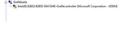

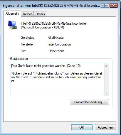

Ich hab heute mal in meinem Lapi rumgesucht und hab dabei entdeckt: jhj.jpg
Ich hoffe das es lesen kannst :hmm: Ich hab versucht diesen Treiber zu aktualisieren, aber dann kam die Meldung....Treiber ist auf dem neusten Stand. Trotz alledem zeigt er mir immer noch den Fehler an.😕
