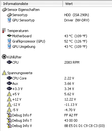

weiß ja nicht ob das hilft aber hab mal nin Screenshot vom Everest gemacht:

Es kann sein das ich mich Irre,aber deine V-Core ist ein bisschen hoch mit 2,22V.Laut Intel sind 0,85-1,3625V vorgegeben.
Schau mal .
Ich vermute mal das durch die erhöhte V-Core die Temps hoch gehen und er dadurch abschaltet.Bei Crysis früher da das Spiel CPU-Lastig ist.
Lad dir doch mal CORE-TEMP runter und lies die Temps mal unter Last aus.
Schau aber mal ins BIOS und gucke welche V-Core dort gefixt ist.

Himmel auch, die Temps sind VIEL zu hoch. Die VCore Spannung im ersten Post habe ich übersehen. Setze die im BIOS mal auf AUTO, bzw. auf die vorgeschriebenen Werte!

Keine CPU würde auch nur 1 min mit 2.2V Vcore bei einer Lukü überleben - selbst mit einer Kokü wäre das unrealistisch.
