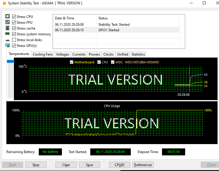

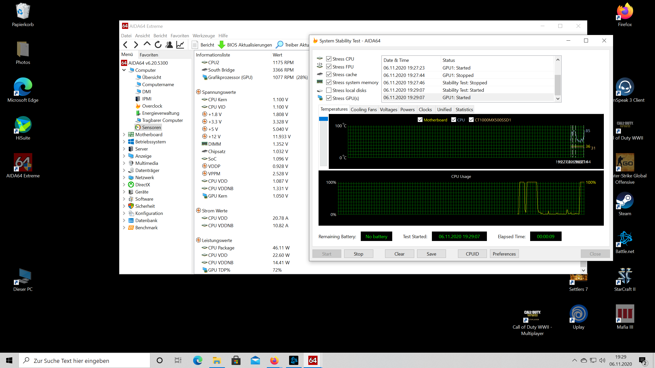

Bei dem Prime95 test geht der PC aus, aber ohne Überhitzung der CPU.
Bei Furmark dasselbe, da dauert es aber teilweise echt lange.
