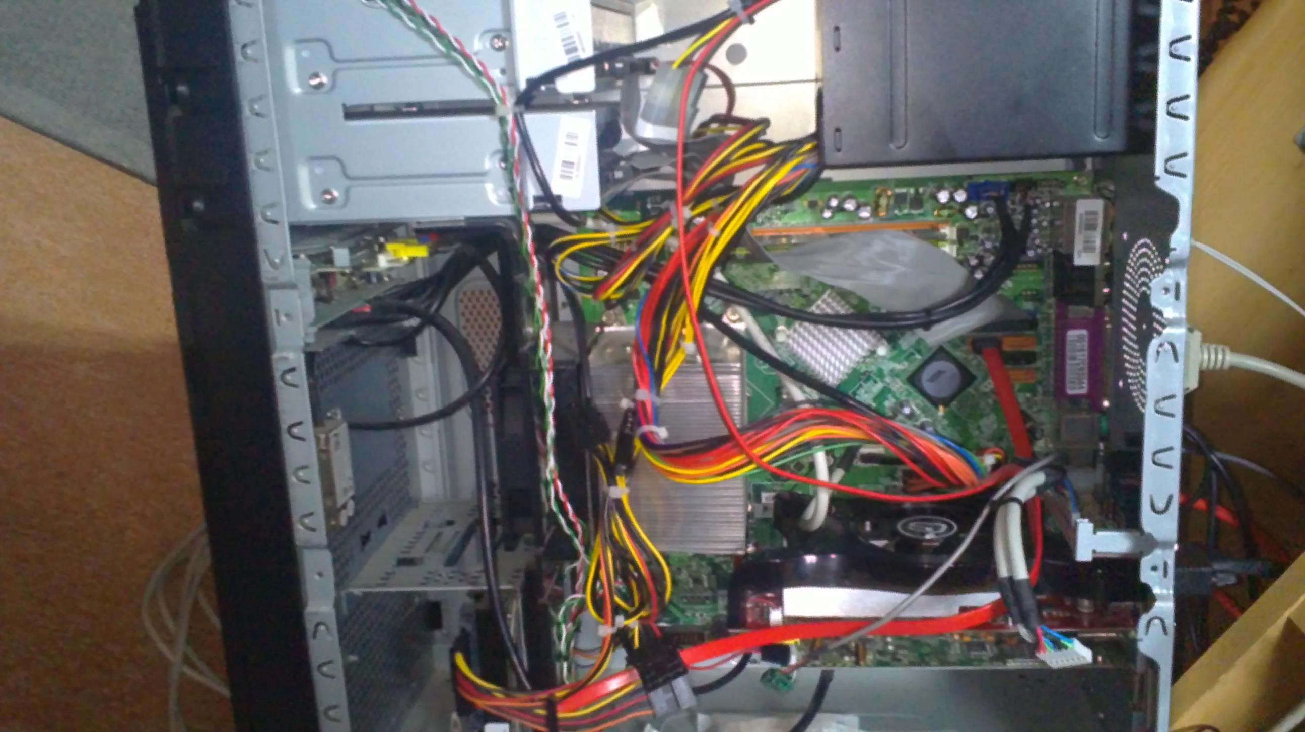

oder mach mal ein foto vom board und der verbauten grafikkarte

So hab jetzt mal ein bild vom innenleben meines rechners gemacht!!
Ich sitz am rechner meiner mutter deswegen sry wenns so lange gedauert hat

man müsste die grafikkarte in nem anderen pc testen, wenn sie da nicht geht, einfach zurück schicken
