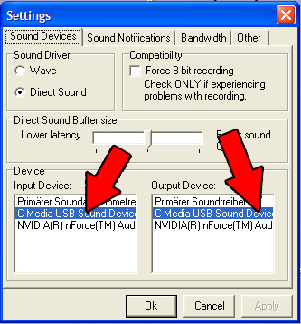

Guck dir mal unten das angehängte Bild an. Hab das gleiche Headset und das gleiche Problem gehabt; Mit den Einstellungen hat es aber nun doch funktioniert 😉
Allerdings hört man komischerweise ein leises piepen sobald man im Input und im Output das Headset angibt :wtf:?
Das leise Piepen bekommst du weg, wenn du die Lautstärke nicht auf komplett 100% machst sondern 98% ungefähr. Dann ist das Signal nicht so verstärkt und man hört nichts mehr.

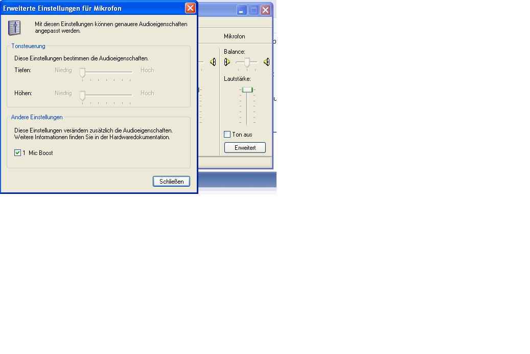

Hallo, ich habe zwar kein USB Headset hatte aber das selbe Problem an meinem auch schon mal. Schau mal ob du in deinen Audioeinstellungen dies hier einstellen kannst:
In das Menu kommst du unter Windows XP in der Taskleiste mit rechtsklick über die Lautstärkeeinstellung. Dann noch den Mikrofoneingang anzeigenlassen und über Erweitert öffnet sich dann das zweite Fenster. Nun den Mic Boost aktivieren, und mit den TS Empfindlichkeitseinstellungen auf Whisper oder kurz davor probieren noch einmal zu sprechen.Falls es klappt kannst du ja reinschreiben wenn nicht schau ich mal auf unseren Server nach ob es an was anderem leigen könnte.
