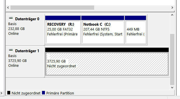

kannst du da mal ein Screenshot von der Datenträgerverwaltung unten von der Balkenansicht machen und hier hochladen und den link dazu posten?
wenn nur der Laufwerksbuchstabe fehlt kann man per rechtsklick drauf einfach einen neuen zuweisen
Ja, hier der Screenshot. Ich vermute ich habe die Ursache. Vor dem Formatieren sollte zwischen MBR und GPT wählen. Wegen der Plattengröße habe ich GPT gewählt. Jetzt las ich, das Windows damit nicht immer zurecht kommt. Vermutlich liegt es daran. Was kann ich tun?
Festplatten über 2TB brauchen GPT, denn MBR geht nur bis 2TB
ledier hkan ich dir nicht viel weiter helfen, auser rechtsklick drauf und formatieren
