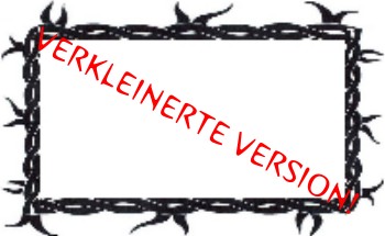

2. wenn das motiv gefunden ist stellt ihr euch damit in einem photo programm einen rahmen zusammen so wie ich mit meinem motiv:
attachment.php

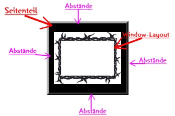

4. das aufkleben auf das seitenteil
attachment.php
ihr solltet unbedingt darauf achten das die abstände stimmen und das layout mittig sitzt hier solltet ihr euch zunächst schonmal gedanken machen ob ihr das spätere plexyglas mit doppelseitigem klebeband oder mit schreuben befestigen wollt denn beim klebeband braucht ihr doch schon etwas mehr abstand wie bei den schrauben!

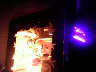

Hier mal nen Bild vom Seitenteil wo es noch nicht ganz Fertig war:
attachment.php

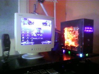

So sieht das Ergebnis aus:
attachment.php
LEIDER nur handy qualität 🙁

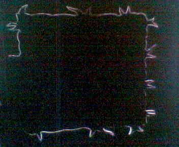

noch nicht ganz ich habs jetzt ausgeschnitten und abgeschliffen aber ich werde mein case noch lackieren und plexiglas habe ich auch noch nicht drinne
leider nur webcam qualität
