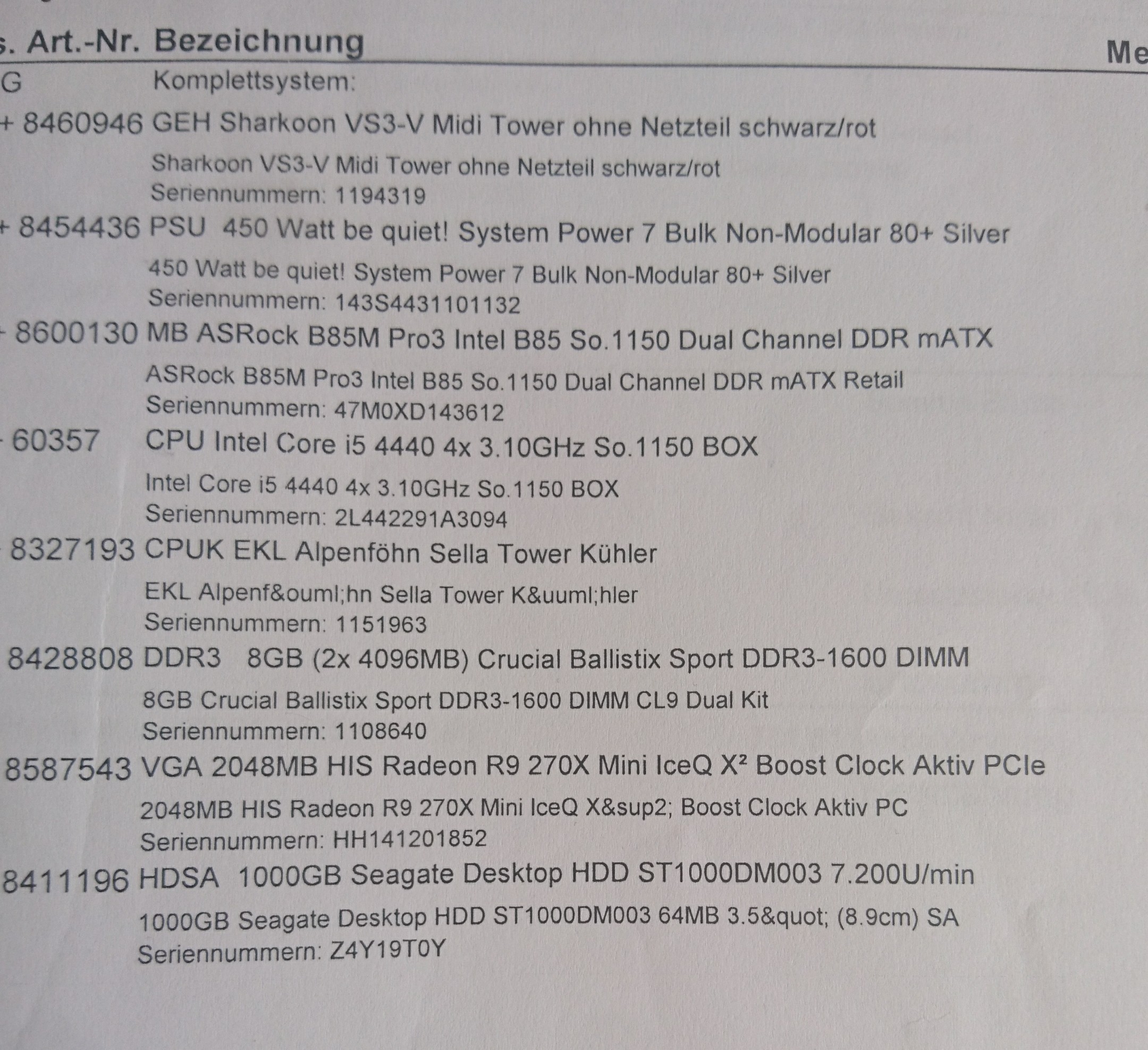

welche Hardware hast du?
kann an der Grafikkarte oder Netzteil liegen
Diese hier:
Aktiviere mal im BIOS/UEFI Multi Monitoring, wenn es das bei dir gibt, damit werden die Anschlüsse am Board wieder aktiviert, obwohl ne Grafikkarte drin steckt. Und guck dann mal ob über die onboard Anschlüssen ein Bild kommt, wenn ja dann wieder Monitor an die Grafikkarte anschließen und wenn dein Problem auftaucht am Board anschließen und gucken ob es da geht.
Alternativ die Grafikkarte ausbauen und die Board Anschlüsse nutzen und gucken ob da dein Problem auftritt.
