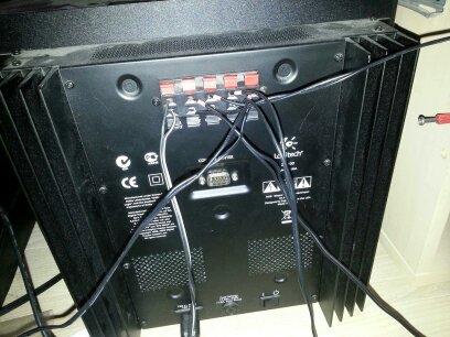

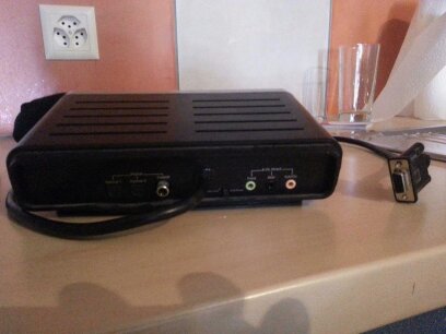

Wie es der titel schon sagt mag mein controll center keine flüssigkeiten. Seitdem macht es keinen wank mehr... Im inet finde ich keinen passenden ersatz... Muss ich die ganze anlage wegschmeisen?Hier sind noch bilder dazu.

Ob du alles wegschmeissen musst, glaub ich nicht. Aber die Infos zum Gerät sind etwas dünn, sehe da allerdings nen Com-Stecker?
