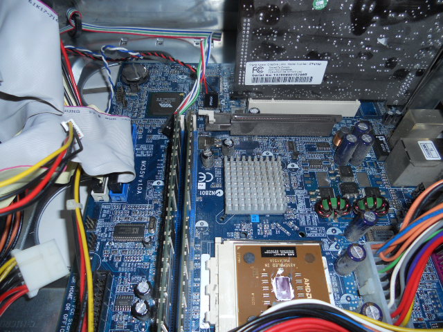

Mein Problem ist, das ich kein Stecker finde wo ich die CPU anschliessen kann. Kan mir jemand helfen?
Und welcher Stecker kommt wo rein?^^. -dumme frage ja ich weis 🙁
Wäre cool wen mir jemand antworten könnte.
Danke schon im Vorraus

n2810 heist das mobo^^. Bin mir aber nicht 100 % sicher. Ja eben darum geht es ja, den finde ich nirgens den 4 Pol stecker. Habe eins am Netzteil, aber auf dem Mobo finde ich keinen Anschluss -.-

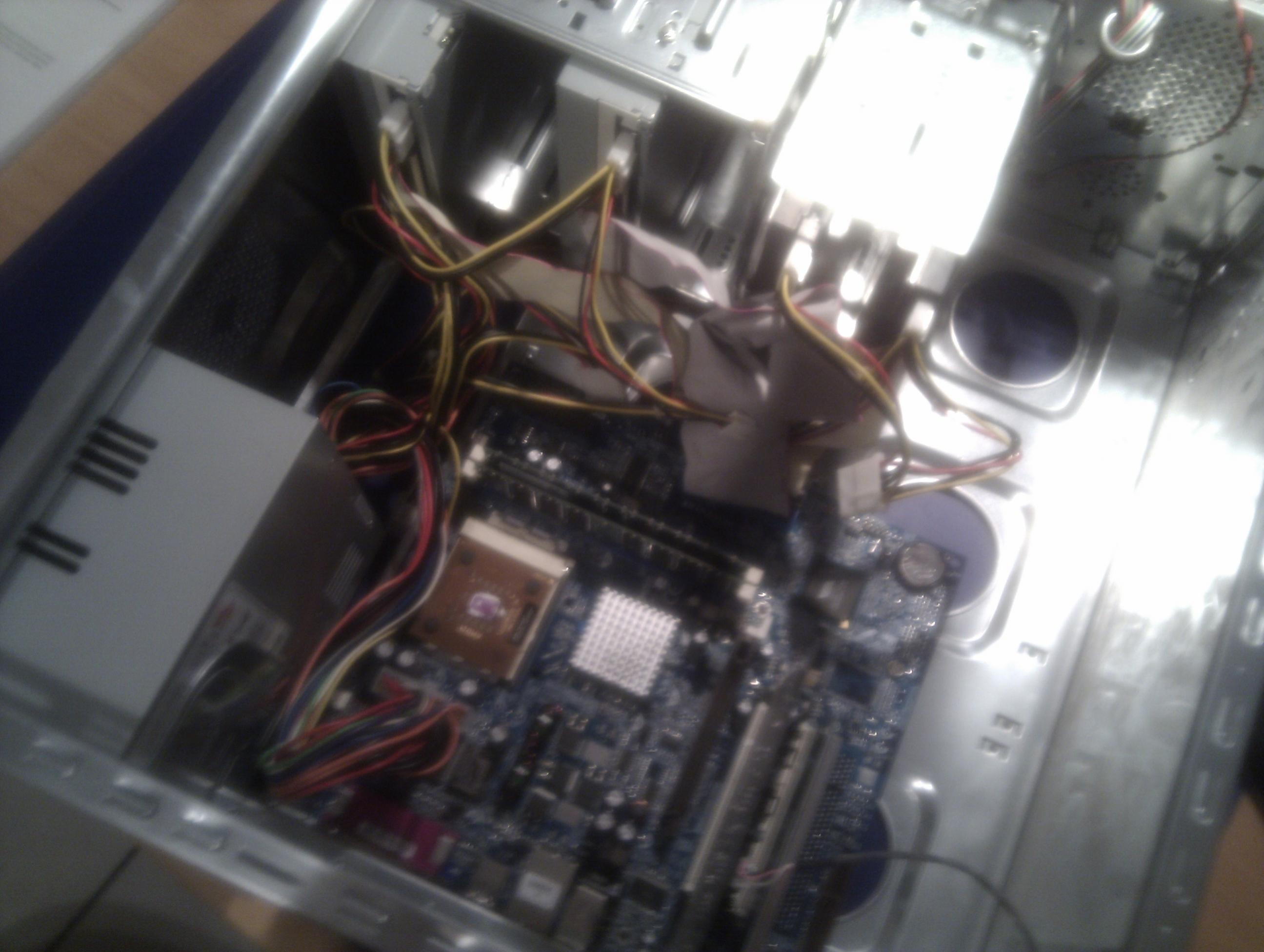

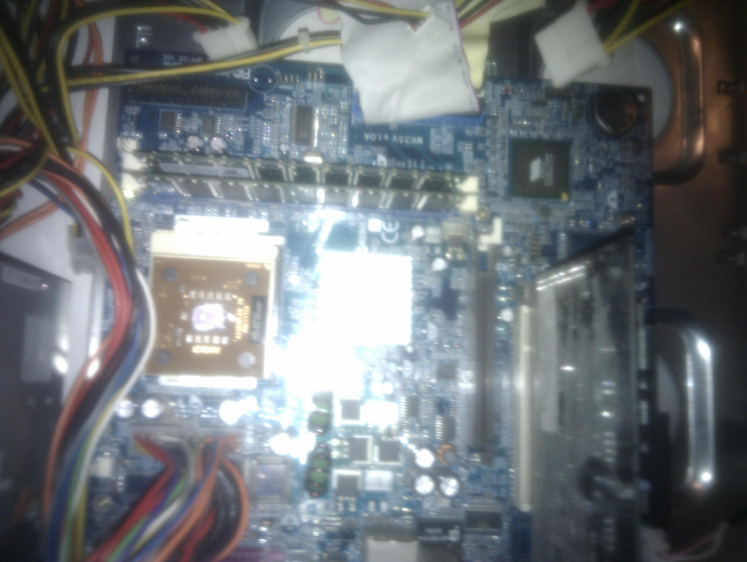

Bilder sind unscharf, Cam kaputt -.- .

Die Stecker finden sich eigentlich immer unten am Boardrand... dann kannst du davon ausgehen, dass es immer 2 Pins für eine Funktion sind.
Meiner Meinung nach sind links oben und unten Power & HDD LED, die rechts daneben Power & Reset Switch.
kannst du mal gucken ob ne richtige bezeichnung vom board drauf steht, am ram steht ja irgendwas mit WK oder so ähnlich, also ein name wäre nicht schlecht.
oder schön wären wirklich scharfe fotos
du hast ein shuttle MK35VN mainboard
Hm, danke. Jetzt weis ich wenigstens wie das Teil heist. Aber ich habe immernoch das Problem, das ich nicht weis wo die Stecker reinkommen, sie heissen:

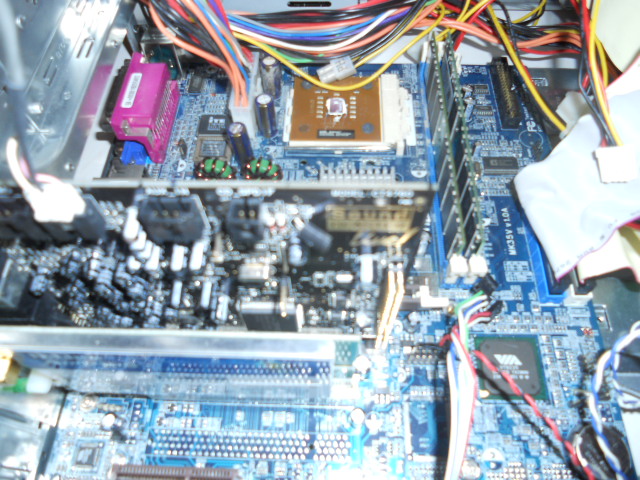

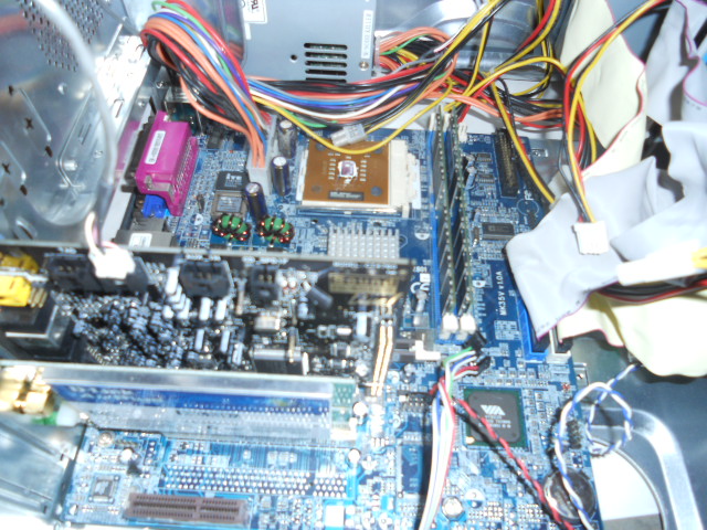

Wow, danke cool, habe jetzt alles am richtigen Platz. Aber es geht nicht, was weiters nicht wirklich Tragisch ist weil ich mir gar nicht mer sicher bin ob der läuft. War seit jahren nicht mer in Betrieb.

Nur mal so am Rande: wenn du versucht hast, den PC in dem Zustand wies auf deinen Bildern aussieht einzuschalten, ist die CPU jetzt hin.
Das ist irgendein AMD Sockel-A Prozessor (Athlon oder Athlon XP), die haben keine Übertemperatursicherung... Wenn man die ohne Kühler (und neue Wärmeleitpaste in deinem Fall) betreibt, rauchen die in kürzester Zeit ab.
Falls du es bis jetzt noch nicht geschafft hast, den PC einzuschalten, solltest du dir zuerst mal einen Kühler samt neuer Paste zulegen, die alte WLP entfernen und die CPU samt neuem Hühler wieder einbauen.
Danach die Kabel vom Gehäuse richtig anschließen und einschalten. Wenn du Glück hast, hat bis dahin alles überlebt 😉
