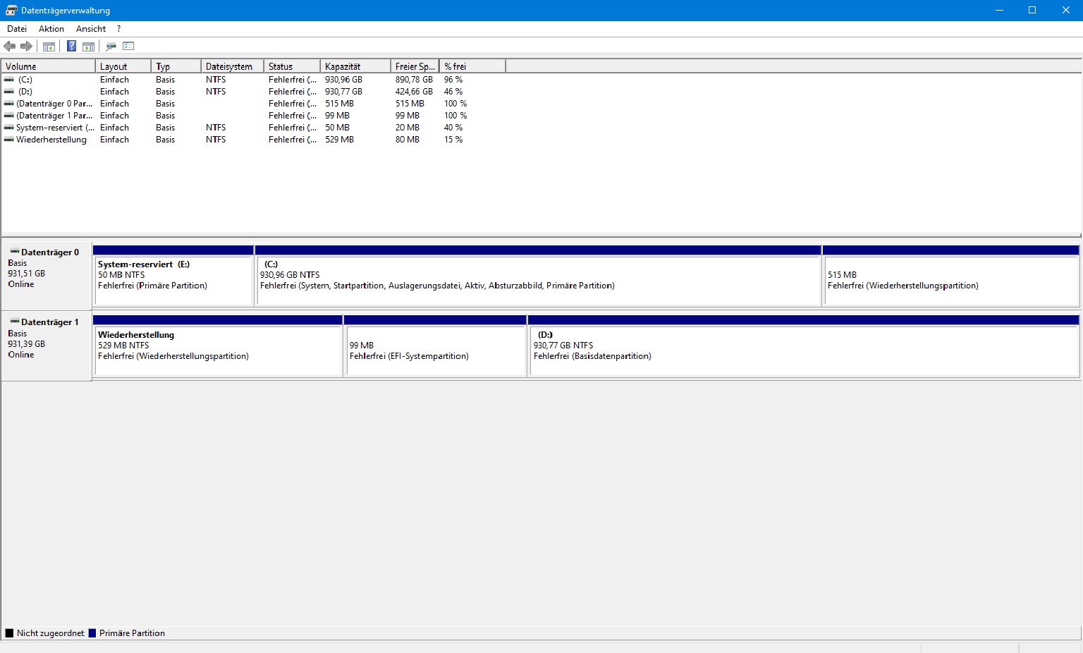

Guten Abend,
Folgendes ist vorgefallen:
-Neue Festplatte eingebaut (P1 NVMe SSD) und von der alten Festplatte (MX500 SSD) geklont.
-MX500 Formatiert, da es mit der P1 erstmal funktioniert hat.
-Plotzlich bootet die P1 nicht mehr und ich musste Windows auf die MX500 neu installieren, da ich im Installationsvorgang die P1 nicht auswählen konnte (weil es anscheinend als GPT aktiviert wurde und ich meine Daten nicht verlieren wollte wenn ich das umändere)
- Also habe ich nun meine alten Daten, Einstellungen und Programme auf der P1 von der ich nicht booten kann.
- Im BIOS habe ich nun 3 Optionen 1. MX500 (funkioniert) 2. P1 mit Bootmanager (Bluescreen mit fehlercode 0xc000000e) 3. P1 ohne Bootmanager (Schwarzer Bildschirm mit der aufforderung Insert proper boot device)
-Windows Repair tool hat nicht geholfen.
Das Ziel war es die MX500 als reinen Datenspeicher zu verwenden und die P1 als Hauptspeicher samt Windows und vorhandenen Programmen um nicht alles neu einzustellen bzw. zu installieren.
Anbei noch ein Foto wie es gerade in der Datenverwaltung aussieht.
mfg

Probiere mal, einen neuen Bootmanager zu erstellen auf der P1 :
ggf. hilft dir das dabei.
das muss auch so sein, Windows muss da im UEFI Mode mit der GPT Partitionstabelle installiert werden.

Wenn du Windows wirklich auf die P1 haben willst, dann ist es wirklich wichtig, das da Windows im UEFI mode mit GPT drauf kommt und dann wählt man bei der Bootreihenfolge nicht die SSD, sondern den Windows Bootmanager
komischerweise musste ich die MX500 beim Installieren von Windows auf MBR stellen, bei GPT hat er mir ein Fehler angezeigt.
