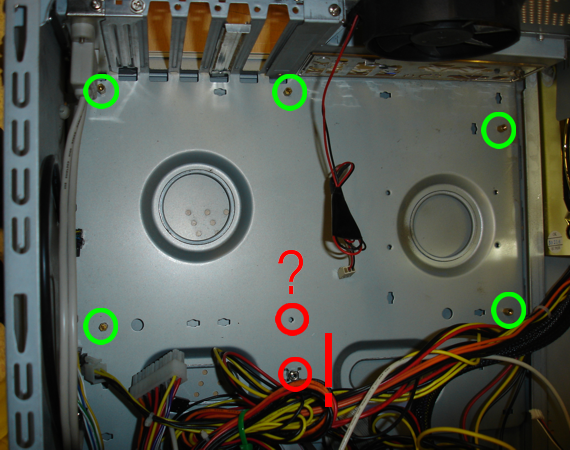

Meine diese Abstandshalter
Kann man da was falsch machen ?
ja die können vergessen werden oder nicht da verbaut sein, wo die Löcher im Mainboard sind, wenn das so ist, gibt es halt ein Kurzschluss, weil die Kontakte auf der Mainboard Rückseite das Gehäuse berühren
