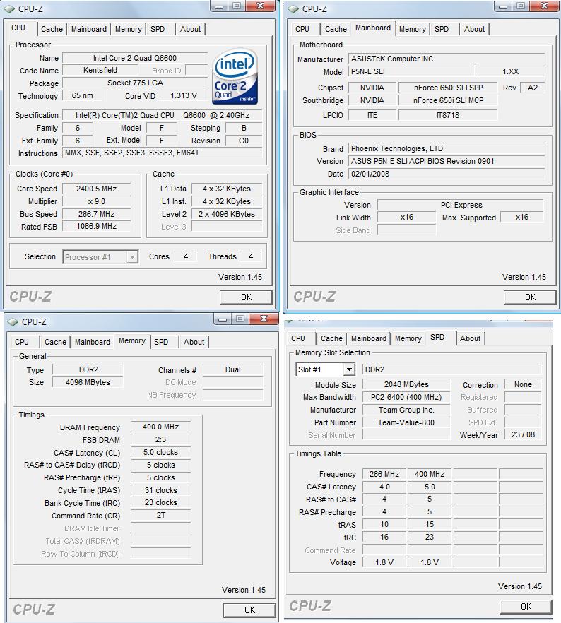

Ebenso in Kurzform 😉:
CPU-Z besorgen:
http://www.pcmasters.de/download/informationen/review/cpu-z.html
Dort die Fenster CPU, Mainboard, Memory und SPD posten.
So können wir evtl. Spannungs- und vielleicht Einstellfehler prüfen.

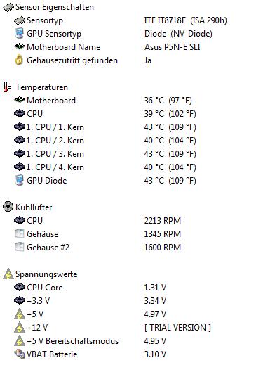

Everst besorgen:
Hier unter Computer / Senoren die Temperaturen und Spannungswerte prüfen, oder auch einfach ein Bild davon posten.
Man müsste zumindest wissen welcher Speicher und vielleicht auch welches Board verbaut sind...
hier mal das von cpu-z.
das everest kann ich nicht downloaden weil nicht registriert und is ja shareware.
falls es noch mehr werte braucht bitte sagen. hab evtl sisoft sandra.
Everest HOME EDITON
nicht corporate
Versteh jetzt nicht was du damit sagen willst 😕??
Die Home Edition ist doch viel zu alt um gescheite Daten liefern zu können, bei Mehrkernprozzis und den heutigen Brettern versagt sie ohnehin 😉.
@valper2000,
Der Einfachheit halber nimm diesen:
http://www.pcmasters.de/download/informationen/review/everest-ultimate-edition.html
Natürlich ist es nur eine eingeschränkte Version, sie liefert aber dennoch übersichtlich die nun immer noch fehlenden und wichtigen Daten.
An den CPU-Z Bildern kann ich erst mal nichts ungewöhnliches erkennen.
Vcore liegt im Rahmen, Timings passen auch, aber es fehlt einfach zum Vergleich der Screen von Everest Ultimate...
hm, also mein brett ud den dualcore hat sie bisher erkannt 😀
verdammt, ich wusste gar nicht dass die so veraltet ist.
dann kann sich valper2000 ja die 30-tage-testversion holen.
Auch das sieht erst mal ok aus.
Da du selbst ja schon deine Erfahrung hinsichtlich des Rams gemacht hast, könnte auch dort der Hund begraben sein.
Leider zeigt in deinem Fall Everest nicht den Ramcore an.
Es kann also durchaus sein das sich dein Speicher nicht mit dem Board verträgt.
Sollte er im Bios mit 1,8V betrieben werden könnte es helfen mal auf 1,9V zu erhöhen.

Was genau steht denn auf deinem Ram, nimm mal einen Riegel raus und sofern dort Daten stehen wie z.B. 5-5-5-18 und eine Voltangabe kannst du dies auch mal posten, bzw. selbst im Bios anpassen...

Seh' ich das richtig, dass dein Board das Bios mit der Version "0901" hat?
Mittlerweile gibts 1201 ( , keine Beta).
Ein Versuch wärs wert...
