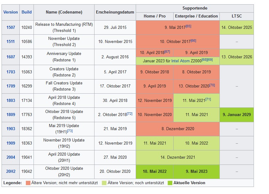

Die auf dem Stick befindlichen Daten werden höchstens zu alt, da win10 aller halben Jahre in ner neuen Version erscheint, deswegen gibt es das Media creation Tool, damit man sich immer ein aktuellen win10 install Stick oder DVD erstellen kann.
Oder muss ich jedesmal einen neuen Usb-Stick anfertigen?
nein, aber man sollte halt immer die aktuellste Version nutzen, denn ist die Win10 Version zu alt auf dem stick, lassen sich keine Updates mehr installieren und bei aktueller Hardware lassen sich keine Treiber installieren.
Das sind aktuell die win10 Versionen.

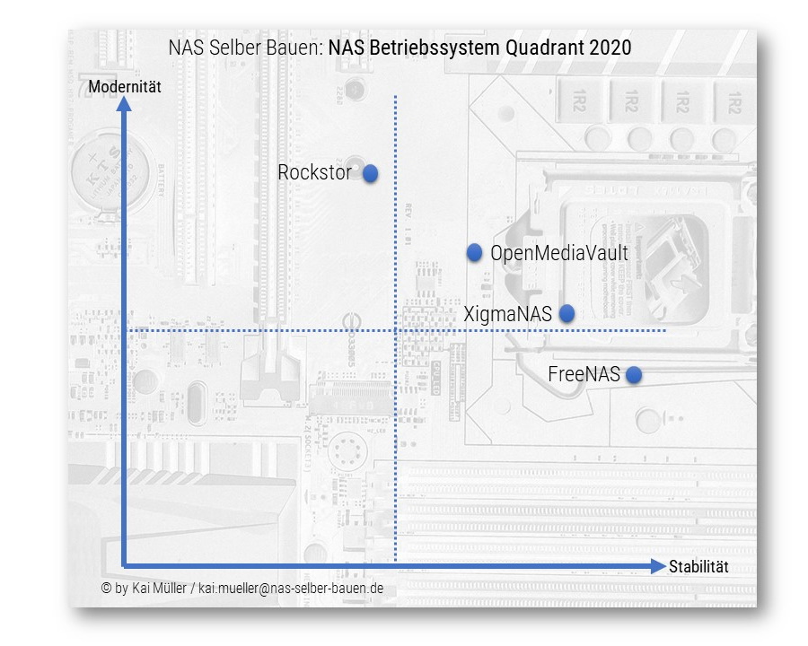

Wahrscheinlich wäre aber ein Linux System für dein NAS besser geeignet, bzw ein System was eher für NAS geeignet ist, das ist win10 ja nun nicht wirklich.
Da wäre halt sowas wie das System FreeNAS denkbar
@bisy: Erst einmal recht herzlichen Dank für deine ausführliche Erklärung und den übersichtlichen Schaubildern. Das ist viel mehr, als ich erwartet hätte.
