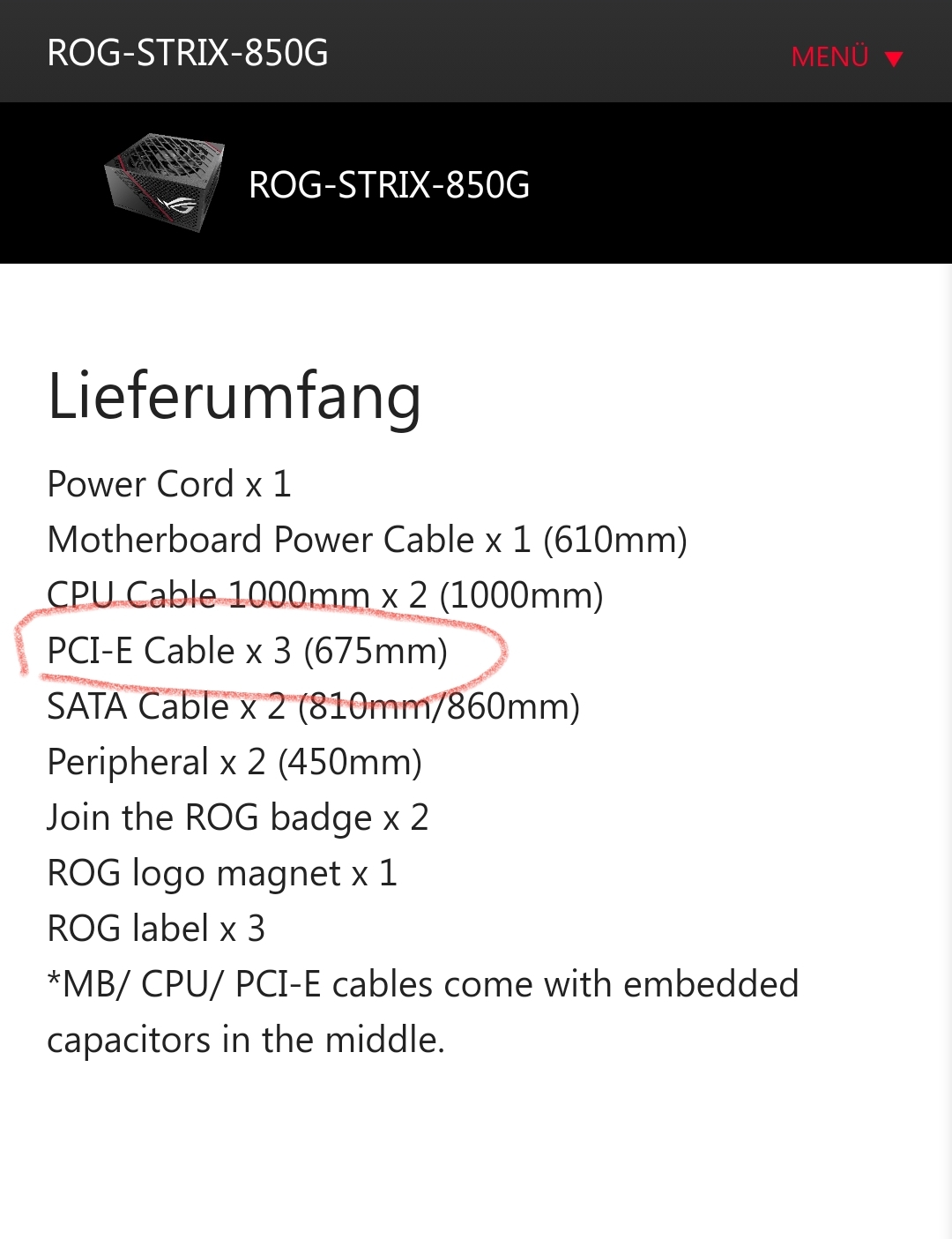

Bestellt habe ich gestern das Asus Rog Strix 850W, dieses besitzt genügend 8-Pin-PCI-Anschlüsse, allerdings stellte ich heute während meiner Onlinerecherche fest, dass im Lieferumfang nur zwei enthalten sind. Ich würde gerne alle drei Kabeln einzeln an das Netzteil anschließen.

Laut Lieferumfang gehören zu dem Netzteil doch 3x PCIe Stromkabel, da brauchst du doch keine extra. Und an jedem Kabel sollten doch 2x 6+2pin PCIe Stromstecker dran sein.
Also eigentlich hast du genug PCIe Stromstecker und Kabel und das von Haus aus.

Sind dann die 3 PCIe-Kabeln ausschließlich für meine RTX 3080 gedacht?
Ich habe die Furcht, dass es sich um ein Y-Kabel handelt oder liege ich jetzt total daneben... ?

Es sind 3 Kabel, steht ja auch so im Lieferumfang.
An jedem von den 3 Kabeln sind 2x 6+2pin PCIe Stromstecker dran, die halt als Y Stecker, was bei Netzteilen so üblich ist.
Also im Grunde hast du dann an dem Netzteil 6x 6+2pin PCIe Stromstecker dran. Du brauchst nur 3 davon, und natürlich kannst du dafür alle 3 Kabel verwenden.
