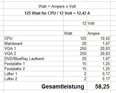

habe mir nun die rechnungsweise mal rausgesucht
hoffe ich habe keinen Fehler gemacht .... 😀
( Bild unten )
Wodrauf du also achten solltest:
1. Meiner Rechnung zur folge brauchst
__du ein Netzteil mit mindestens 58A auf der +12V Schine
2. Zudem solltest du eben schauen das es eine recht
__gute Effizienz hat damit es nicht 900 Watt aus der Steckdose
__zieht aber nur im PC übertrieben gesagt 600 Watt ankommen.

das mit ampere und verbrauch kann man so einfach nicht sagen. über die ampere kann man ausrechnen wie viel leistung das netzteil auf einer schiene bereitstellt.
also wie viel von der leistung die fett außen drauf steht an einer bestimmten schiene auch abrufbar sind.

du brauchst 58A und hast dann bei deinen ausgesuchten
Netzteilen satte 70A .... passen würden die schon aber
"verbrauchen" halt mehr 😉
Würde dir ehr zu den "kleineren" Brüdern raten
