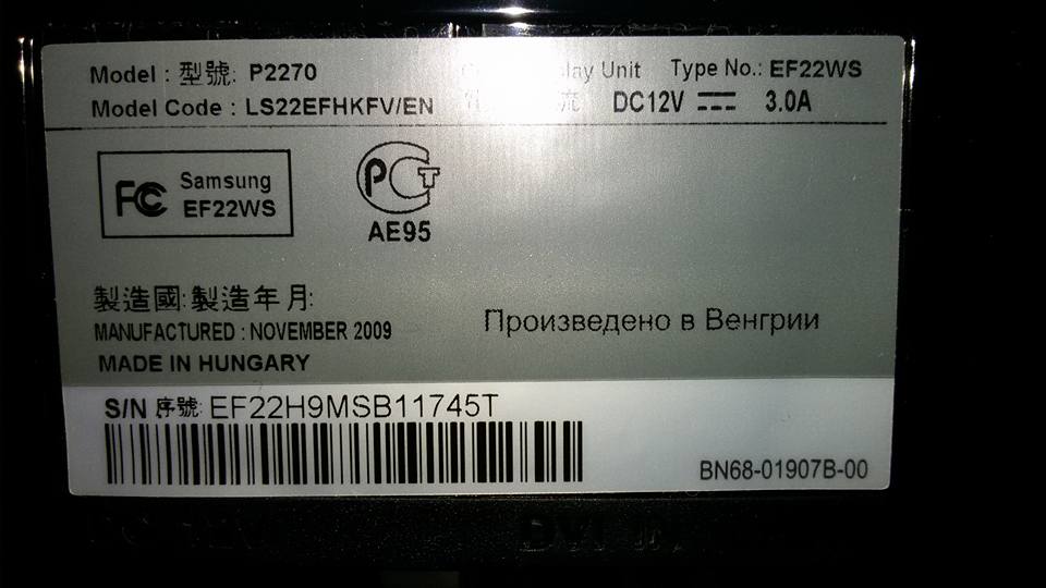

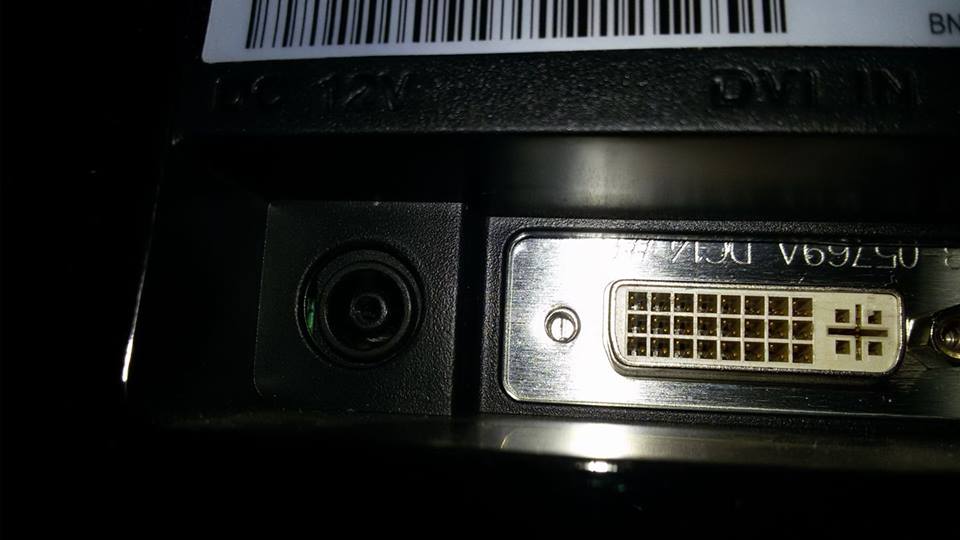

erstmal vielen lieben Dank für deine Hilfe! Ich habe jetzt mal zwei Bilder mit dem Datenblatt vom Monitor und den Anschlüssen hochgeladen. Das Problem vom Netzanschluss ist der Stecker, der innen einen Stift hat der zum Anschluss führt. Von dem Syncmaster gibt es auch noch das Model P2270 HD, der einen anderen Anschluss hat. Der erste Link von dir ist der HD. Der zweite Link ist der richtige, obwohl man den Stecker da auch nicht sieht. Der dritte Link von Ebay USA sieht schon besser aus, aber bei dem internationalen Versand von 27 Euro müsste der Stecker schon passen, was man da auch nicht genau sieht. Bei dem vierten Link von dir passt der Stecker ganz sicher nicht, da es sich da um einen Hohlstecker handelt. Ich habe mir auch schon einige universale Netzgeräte im Geschäft angesehen, aber der Stecker den ich benötige, war da leider nicht dabei. Ich bedanke mich sehr herzlich für deine Hilfe!

der P2270HD hätte den Vorteil gehabt, das er einen normalen PC Kaltgeräte Stecker braucht, so wie er halt auch am PC dran ist, dieser kostet keine 5€
bei dem P2270 brauch man halt wirklich das passende Netzteil (12V und 3A)

laut diesem abgelaufen Ebay Angebot sieht man, das der Stecker außen Minus hat und innen plus.
bei dem Universal Netzteilen, kann man die Stecker dann so drehen, das bei den auch außen Minus und innen Plus ist, darauf ist dann zu achten
