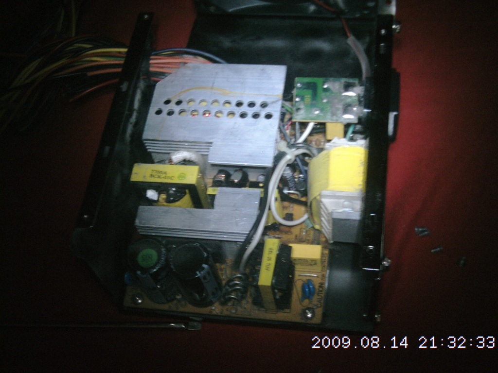

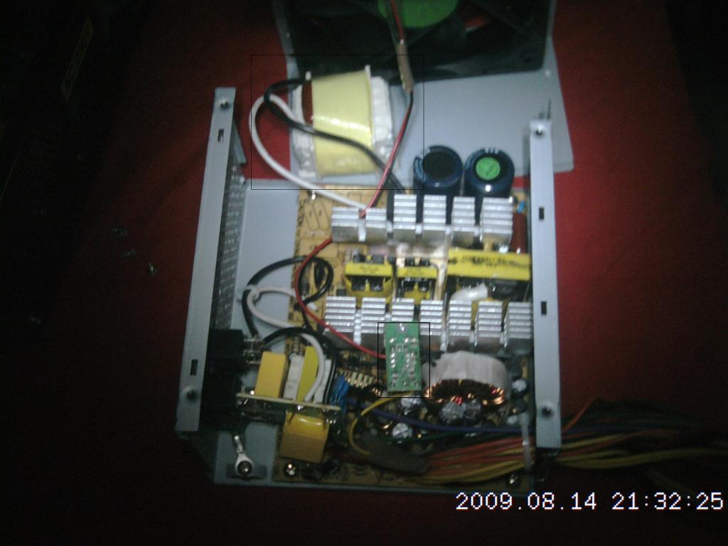

hier mal Bilder von 2 Ednets Elecom:
Weiß nicht ob man es erkennt, aber bei der Spule siehts aus als wäre der Kleber verronnen
das mit den Markierungenist das 420Watt von den wir hier sprechen, das andere hat nur 350 und auf der Spule steht sogar nur 300...
LG

wird das ding dann nicht noch heißer? wenn selbst Kleber schmilzt? hab gehört das Plastikspray helfen soll...
