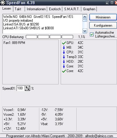

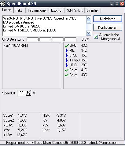

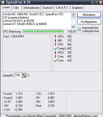

ich hab sozusagen ein "noname" Netzteil
ich bin mir nicht sicher ob das normal sein soll, denn zwischen idle und last schwanken die Spannungen ganz schoen ...
koennte man sowas eigentlich reklamieren ?

ich meine da steht -5V und ich habe +4 ?
und die -12V schiene bekommt unter last fast -2 nur noch

hier mal noch ein idle sreeni ohne die cpu runterzutakten und undervolt

das ist bei last normal!
