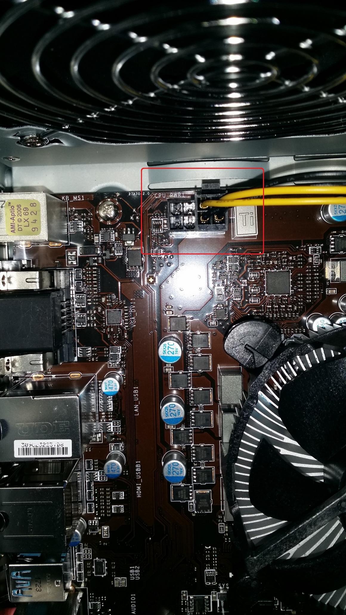

Hallo zusammen,
ich habe mir einen PC zusammengebaut und mein altes Netzteil gelassen.
Leider hat dieses aber keinen 8Pin Anschluss um die CPU mit Strom zu versorgen.
Deswegen habe ich den 4Pin Anschluss genommen und angeschlossen.
Es funktioniert auch alles und auch Fehler oder Abstürze hatte ich bisher keine.
Trotzdem stellt sich mir die Frage, ob ich den die CPU komplett auslasten kann oder läuft diese im nidriegen Takt?
Schon mal vielen Dank für eure Hilfe

£Wer auf dem letzten Cent läuft, für den gibt es Verteiler-Adapter.
Kann ich aber nur für Stunden/Tage bis zur Neuanschaffung empfehlen, nicht dauerhaft.
es geht auch nur mit nem 4pin, aber wenn das Netzteil noch keinen 8pin bzw 2x 4pin hat, dann ist es so alt, dass man es nicht mehr weiter verwenden sollte

Für mich wäre es interessant zu wissen, warum es überhaupt mit einem 4pin Stecker funktioniert?
Nun, auf solchen Mainboards kann man ja verschiedene CPUs verbauen, sowohl starke wie auch schwache.
Diese verbrauchen dann auch unterschiedlich Strom.
Da du nur einen Pentium G nutzt, der sehr wenig Strom verbraucht, reicht der 4 Pin Stecker völlig aus.
Hättest du einen i7 sehe die Sache anderst aus.
Und welches Netzteil hast du genau? Hersteller und Modell Bezeichnung bitte
Alle guten Netzteilen der letzten 5-8 Jahre haben zwei 4 Pin bzw einen 4pin und einen 8pin CPU Stromstecker.
Entweder hast du dir vor zwei Jahren absoluten billig Schrott gekauft, oder du hast den zweiten 4pin Stromstecker übersehen
