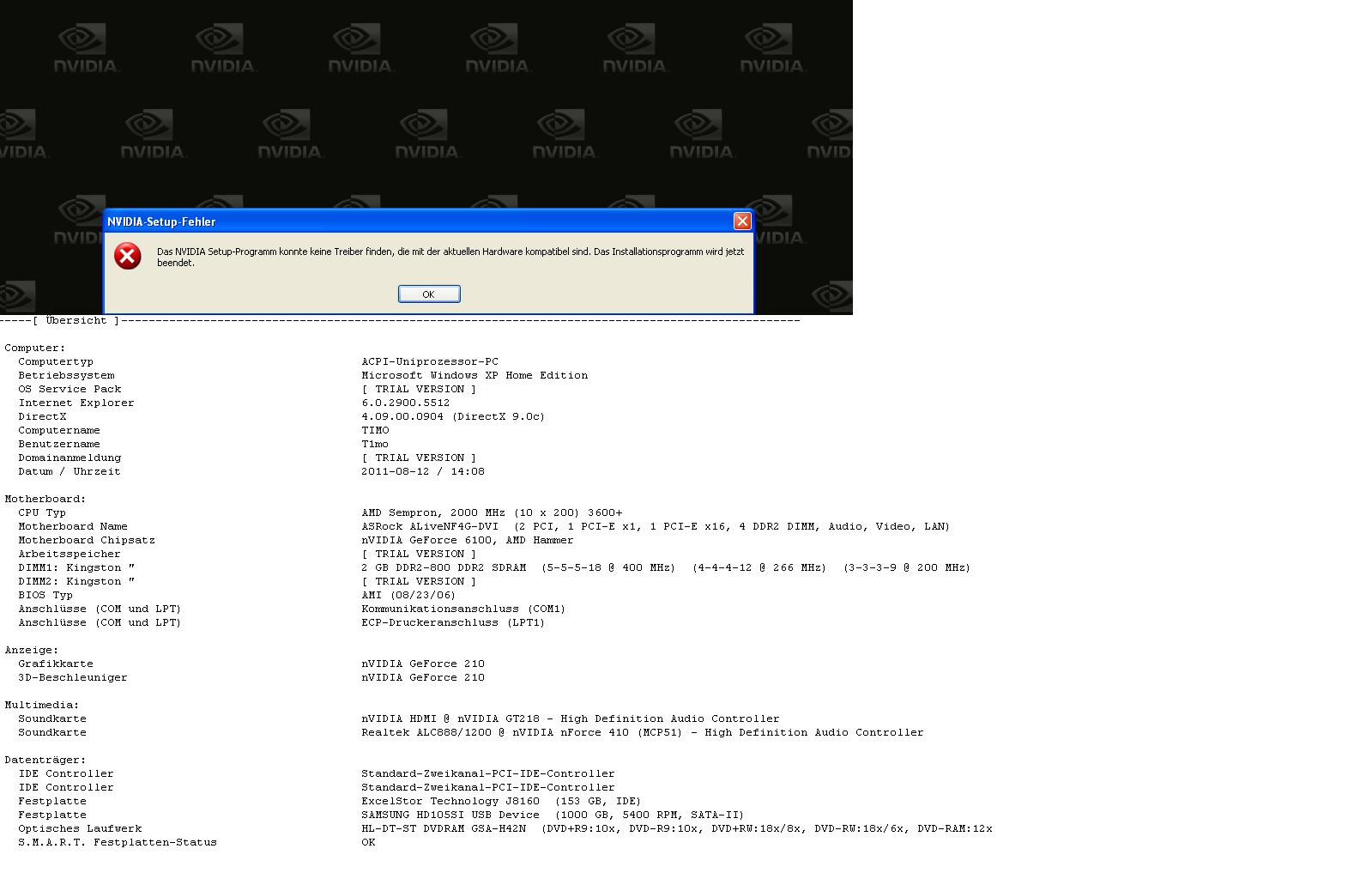

Ok, dachte ich mir und hab die mitgekaufte Treiber Cd eingelegt und wollte die passenden Treiber installieren. Geht aber nicht :
"Das NVIDIA Setup-Programm konnte keine Treiber finden, die mit der aktuellen Hardware kompatibel sind. Das Installationsprogramm wird jetzt beendet."
Hab daraufhin auch etliche ältere Treiber gedownloadet, aber keiner funktioniert.

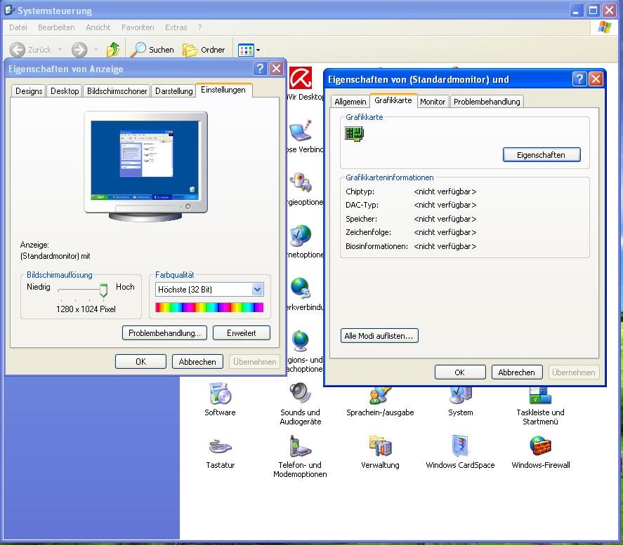

Als ich dann mal auf Systemsteuerung-Anzeige-Einstellungen-Erweitert- Grafikkarte gegangen bin, hab ich bemerkt das dort überhaupt nichts angezeigt wird.
Zeigt er mir da nichts an weil keine Treiber installiert sind ? Aber wie soll ich die Treiber installieren wenn er die Graka nicht findet. Und warum zeigt er mir mit der neuen Graka ein Bild an , wenn die Graka garnicht richtig gefunden wird ??
Bin total überfragt :wtf:

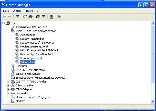

Im Geräte Manager lösch ich den alten Treiber oder ?Welches Gerät ist die graka ?
im Gerätemanager ist nichts von deiner Grafikkarte zu sehen,folglich kannst Du dort auch nichts machen.Hast Du bevor Du die neue Karte eingebaut hast die Treiber deiner alten Karte deinstalliert?.Wenn nicht,dieses schleunigst nachholen.Danach dann die Treiber deiner neuen Karte installiern und dann sollte alles funktionieren.
die grafikkarte findet man bei "Audio-, video-, gamecontroller"

Hab alles gefunden und entfernt, habs auch nochmal mit drivercleanerpro gemacht. Pc neu gestartet und zumindest war einiges verändert niedrigste auflösung usw , hatte schon Hoffnung -.- . Es kommt aber immer noch der selbe Fehler wenn ich den neuesten Treiber installieren will. Neueste Treiber fürs Motherboard hab ich jetzt auch alle nochmal runtergeladen und installiert.

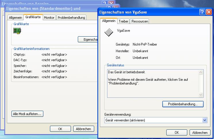

Vielleicht hilft das hier irgentwie weiter (Anhang) ? ich werde daraus irgentwie nicht schlau...
was wird jetzt im gerätemanager unter "audio, video" angezeigt, normalerweise sollte es da auch ein menü grafikkarte geben?
klick mal im gerätemanager in der struktur auf den computer (TIMO) und dan obendrüber auf den computer mit der lupe, da wird nach neuer hardware gesuch und hoffendlich auch gefunden
probier auch mal im abgesicherten modus den treiber zu installieren. (beimstart F8 solang drücken bis du den abgesicherten modus auswählen kannst)

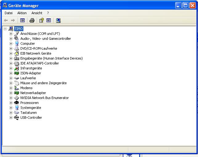

Ich finde da keine Graka.

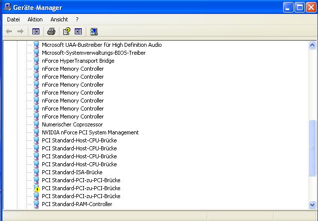

Und wenn ich nach geänderter Hardware suche macht der mir das mit "Systemgeräte" auf und seh ich das eine "!" bei PCI Standart-PCI-zu-PCI-Brücke
hm hab langsam keine ideen mehr. außer windows mal neu installieren
