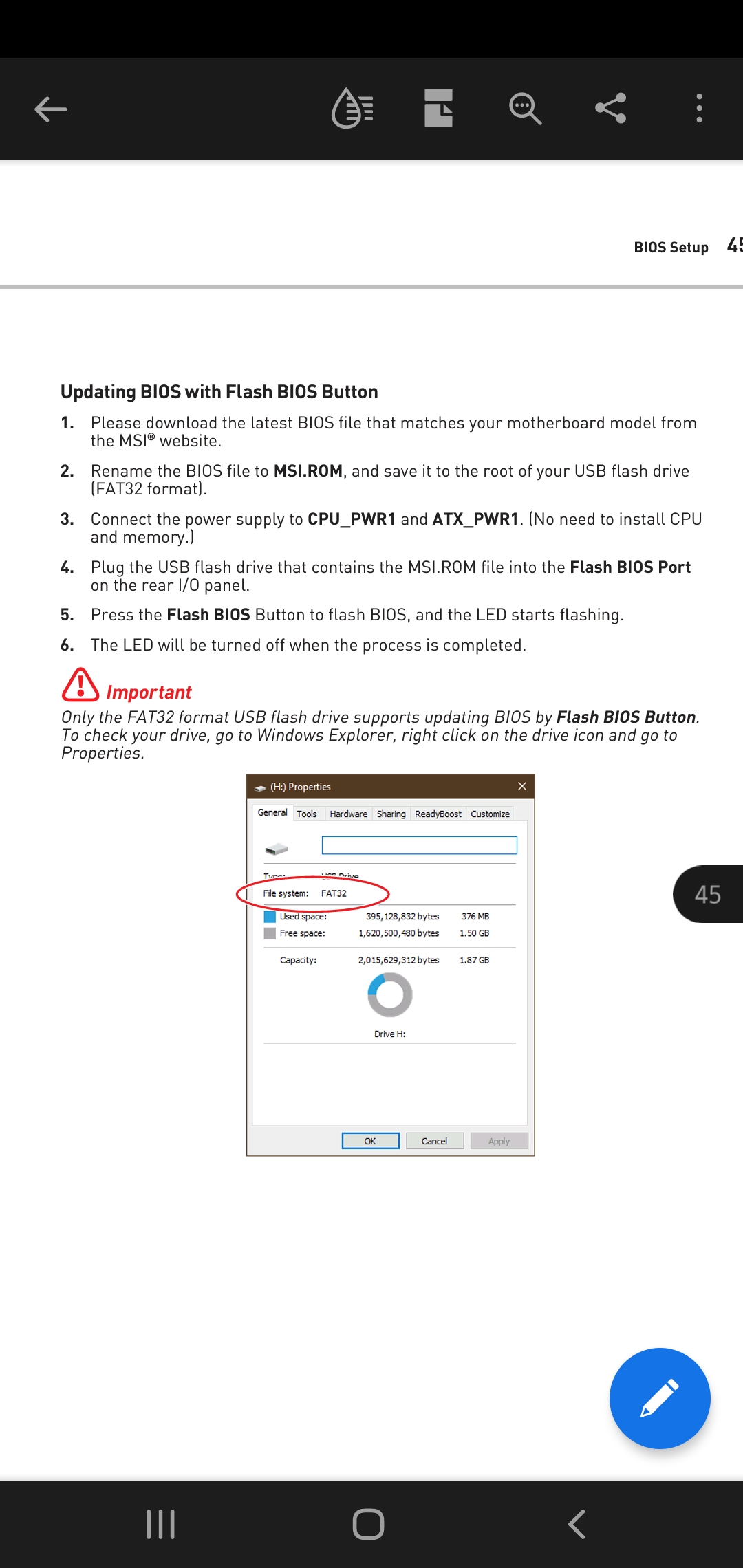

Du nutzt die falsche Anleitung, du musst das über BIOS Flashback machen.
Also aktuellste BIOS Datei laden, entpacken, die BIOS Datei in dem Ordner in MSI.ROM umbenennen, auf nen leeren FAT32 formatieren USB Stick kopieren. Den Stick in den BIOS Flashback USB Slot hinten am Board stecken und bei PC aus, die kleine BIOS Flash Taste drücken, dann beinnte ne LED zu blinken und das Update beginnt. Nach spätestens 10 Minuten sollte die LED aufhören zu blinken und der PC ausgehen, fertig das ganze.

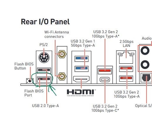

Was sein kann, das es nicht gleich beim ersten mal geht, wenn die Lampe nach 10 Minuten immer noch blinkt, schalt den Netzteilschalter aus und teste ein anderen USB stick. Am besten einen älteren USB2.0 Stick.
Und wichtig, nutze auch den richtigen USB Anschluss, da geht nur einer von den vielen

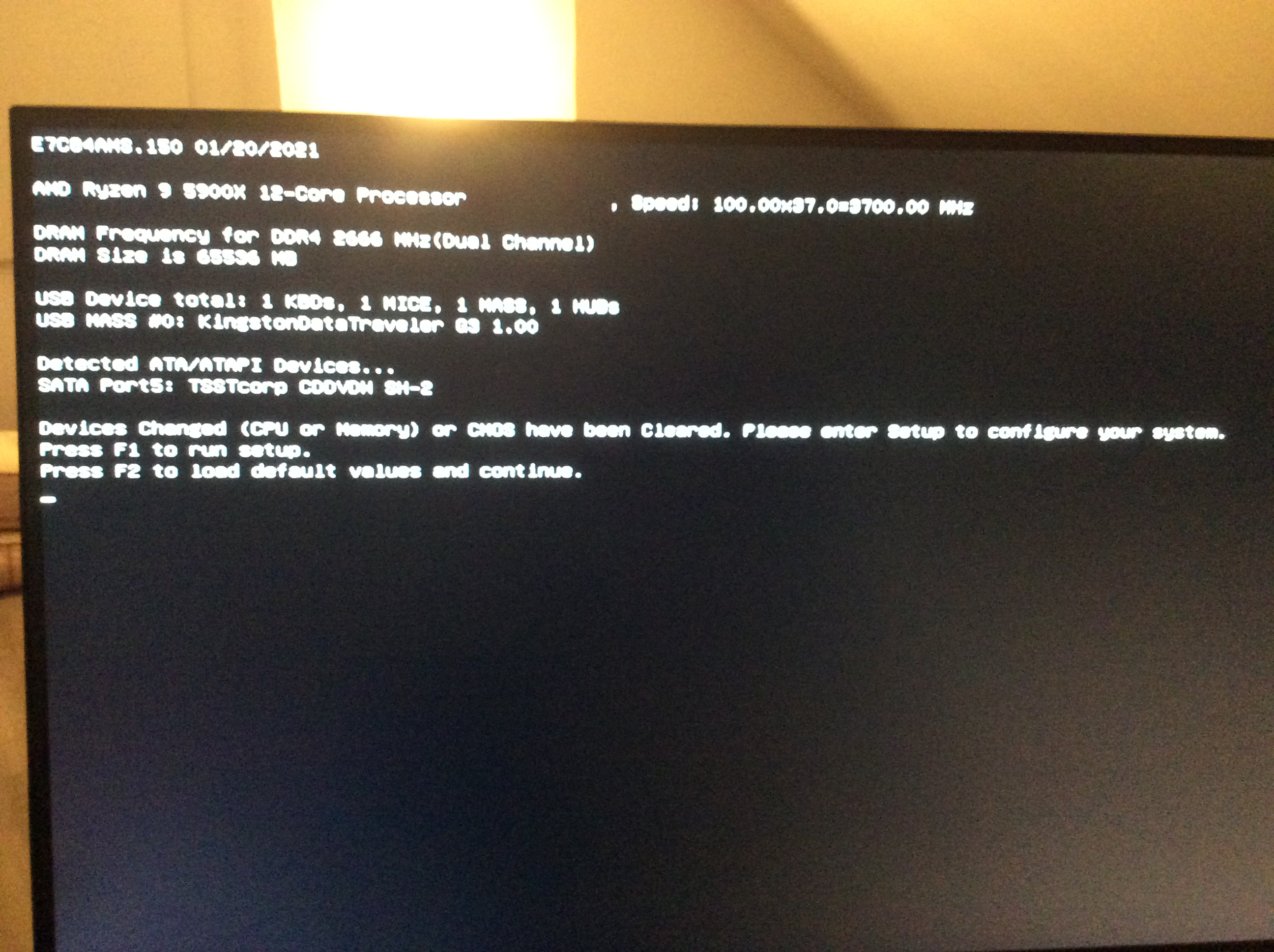

So ich habe den Stick in den passenden Slot gesteckt und habe den Flash BIOS Button gedrückt, da ging der PC an?
ja der PC geht an und oben links am Board bei dem Flash Button muss ne rote LED blinken, wenn das Update fertig ist, hört es auf zu blinken und der PC geht aus, das sollte spätestens nach 10 Minuten passieren
Und nun? Heißt das das das erfolgreich war?
Ach du heilige Scheiße, das läuft und das gleich beim ersten Versuch. Das hätte ich echt nicht gedacht. Ohne Deine Hilfe, wäre das in hundert Jahren nichts geworden.
