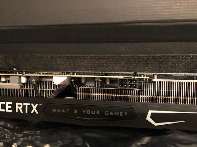

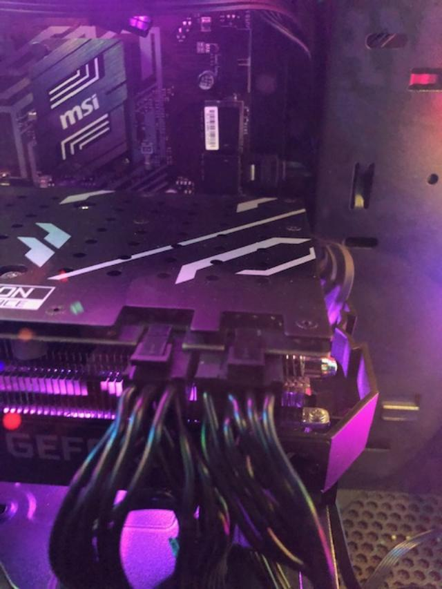

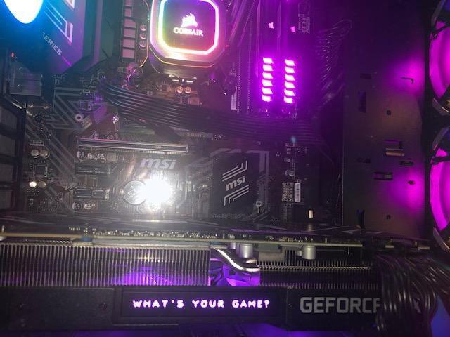

Unten links das Foto ist von meiner aktuell eingebauten Graka (RTX 2070) und deren Stromanschluss
Daneben der Anschluss der neuen RTX 3070....sind 8 oder?
Und unten der Steckplatz meiner aktuellen Karte mit allem drum und dran.
Hilft das weiter?

Es gibt tatsächlich eine 3070 die nur einen 8Pin Anschluss benötigt, alle anderen benötigen 2x den 8Pin Anschluss.
