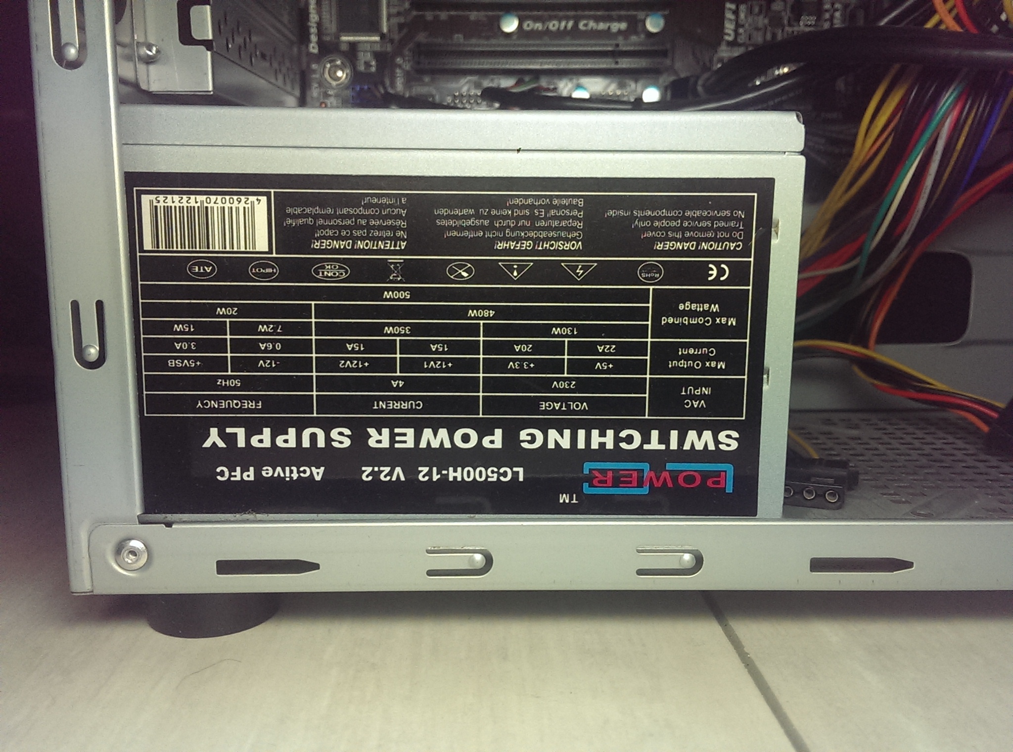

Welches Netzteil genau, Hersteller und Modell Bezeichnung stehen auf nem Aufkleber am Netzteil.

Netzteil steht Power TM , Monitor funktioniert sicher, hatte paar Std vorher an einem anderen Pc...Monitor zeigt DVI kein Signal, D Sub kein Signal....momentan habe ich am Monitor VGA Anschluss und pc DVI verbunden....alle Kabel getestet....

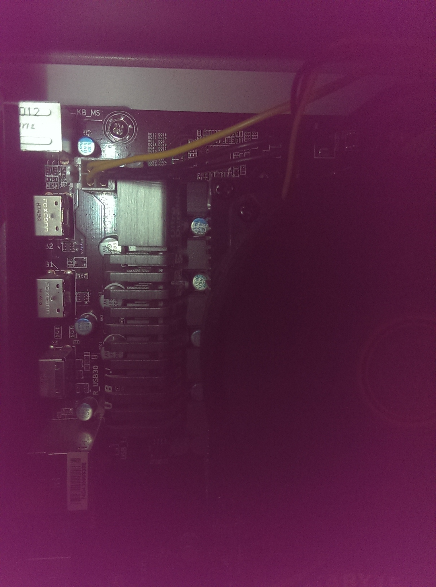

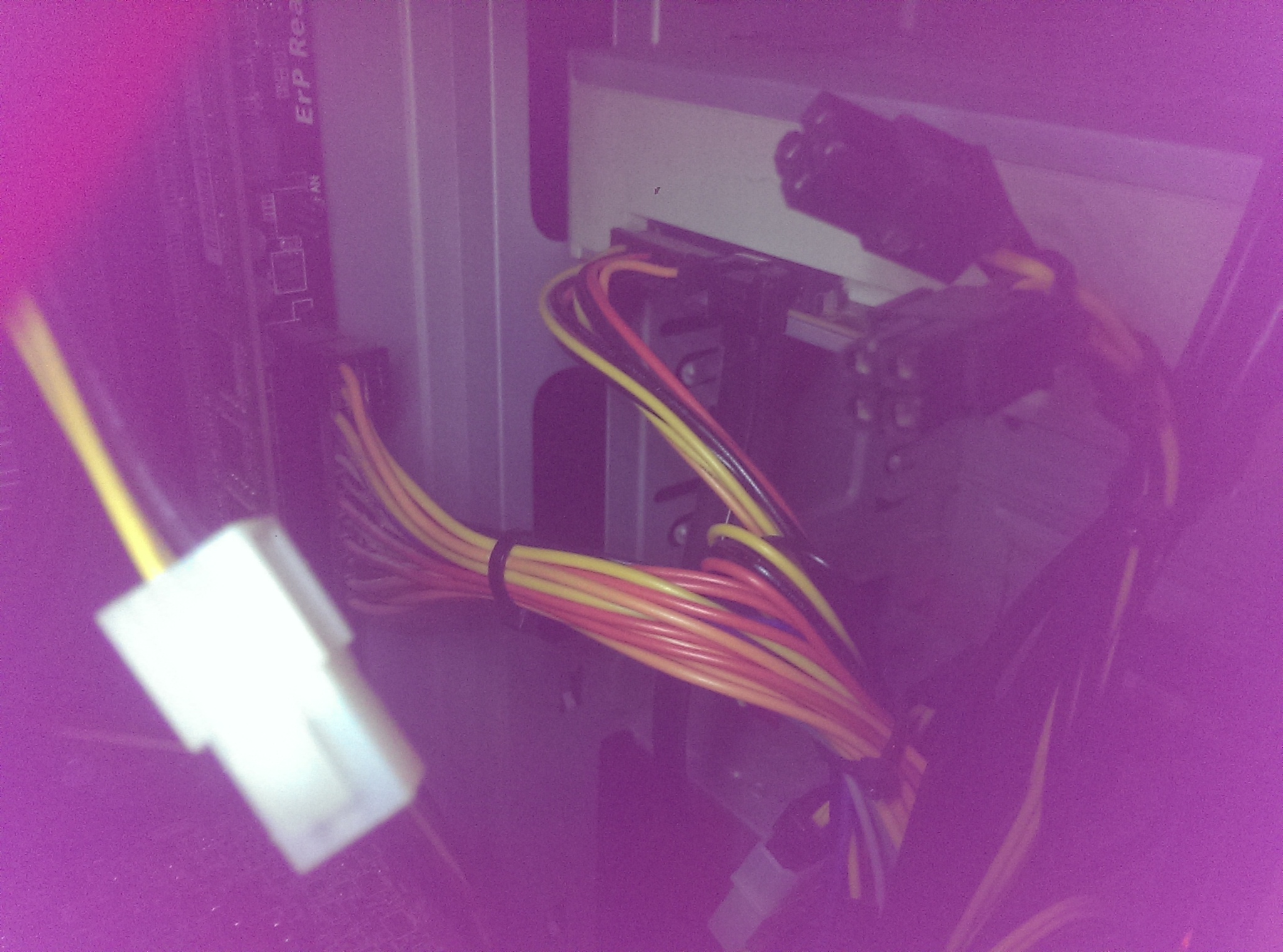

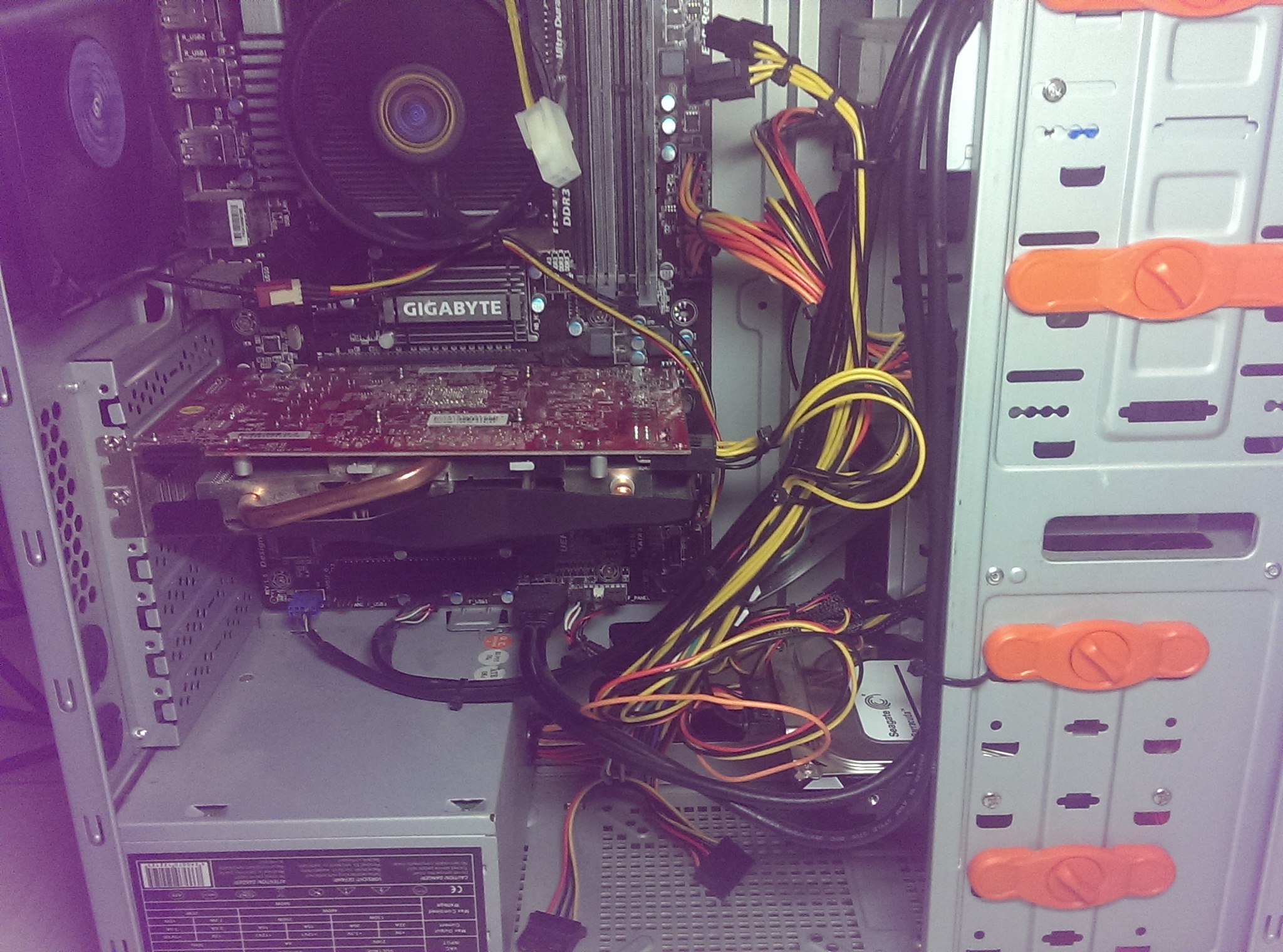

oben links hängt ein Stecker rum, wo geht der hin? wenn der an den CPU Stromanschluss auf dem Board geht, der ist nicht angeschlossen, ohne den geht es nicht.
so ein Adapterkabel braucht man eigentlich auch nicht, denn das Netzteil hat das passende Kabel dabei, es müssten die beiden sein, die rechts oben nicht angeschlossen sind, diese musst du mit dem Adaptergabel verbinden, denn warscheinlich sind die vorhandenen zu kurz, daher der Apdapter.
das Netzteil gehört nicht gerade zu den guten Netzteilen
entweder einen der beiden direkt da ans Mainboard anschließen.
oder an diesen Adapter, der warscheinlich genutzt wurde, weil die direkt Verbindung nicht geht, weil das Kabel zu kurz ist oder so.
ja das Adapterkabel mit einem der beiden freien Stecker verbinden und schon sollte dein PC gehen.
der 4 oder 8 Pin da oben links am Mainboard ist die Stromversorgung der CPU und wenn die nicht angeschlossen ist, dann geht nichts

im grunde aber recht einfach und für die Zukunft, ein Mainboard braucht immer einen 24 Poligen ATX stromstecker und einen 4 oder 4+4 Poligen Stromstecker für die CPU
