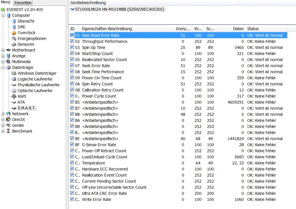

hmm, ich hab mal versucht mit Everest-2.20 an die Werte zu kommen.
Hab das Programm bereits installiert gehabt....
Ich kann da aber nichts gescheites raus lesen.
Hier mal ein Bild der SMART-Werte meiner HDD (1Tb):
Könntest du mal bitte nen blick drauf werfen?
Nun, da steckt kein großes Geheimnis dahinter. Es soll halt bloss ermittelt werden, ob alle ausgelesenen Werte ok sind, was ja hier der Fall ist.
Diese Werte sind zur Beurteilung der Qualität der verbauten HDD wichtiger als das Herstellungsdatum, da ja zb. "Hergestellt 2009" nicht gleichzusetzen ist mit "benutzt seit 2009" Die werden danach ja Vakuumverschweißt und auf Lager gelegt und erst eigebaut wenn das Notebook produziert wurde.
Da sich die Technik der konventionellen Platten von 2009 nach 2012 faktisch nicht verändert hat, stellt das verwenden einer 2009-HDD für den Endverbraucher keinen Nachteil da.
Deine Platte ist voll Funktionsfähig und ok und solang sie die 7200/U oder was auch immer mit den entspr. Transferraten schafft (kannste ja mit HD-Tune ermitteln), sehe ich keinen Grund der Beanstandung.
