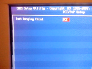

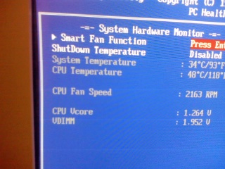

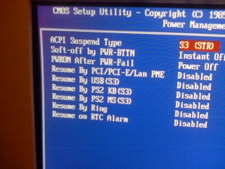

Ja bei mir ist das mit rauf und runter hab eben wieder versucht aber klappt nicht ich muss bei start sofort entf drücken damit ich ins bios komme sonst klappt garnichts. Und selber ein Buch hab ich davon nicht hab nur ein Buch bekommen für das motherboard aber alles auf englisch

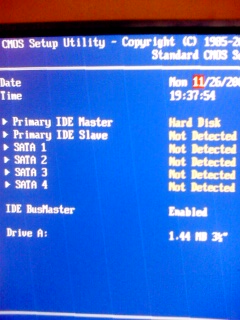

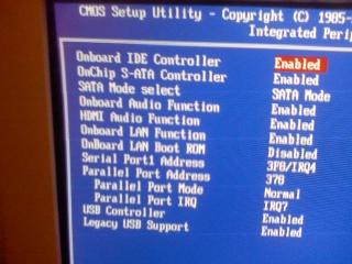

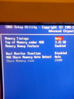

Hier hab ich von den Bios fotos gemacht.teil 1

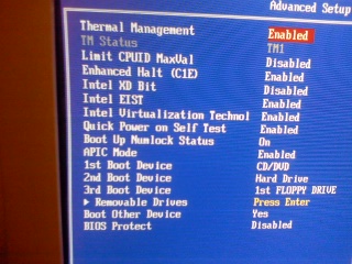

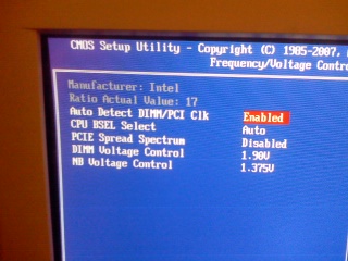

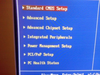

Teil 2 der Bilder

hm... das is jetz komisch, auf dem dritten Bild ist die Reihenfolge ja zu sehen... aber da ist als Nr.1 schon CD/DVD eingestellt, und erst als Nr.2 die Festplatte...
insofern sollte eigentlich das Windows Setup auch starten, wenn du die CD einlegst?!?
Den Hinweis, eine Taste zu drücken um das Setup zu starten, kriegst du den? wenn du da nichts drückst, wird trotzdem von Platte gestartet...
Nein ich krieg garkein Hinweis.Also es läuft genau so ab. Ich drück auf den Knopf es piept 2 mal und starte neu und dann wieder von vorne
hm... zweimal piepen is net normal, allerdings bin ich da etz grad leicht überfragt...
Kannst du trotzdem mal die Bezeichnung vom Board reinstellen? evtl findet sich da ja was zu... sonst fällt mir grad nix mehr ein, die Bios Einstellungen sind soweit auch ok, denk ich...

Achja, jetz fällt mir nochwas auf... dein BIOS hat gar kein optisches Laufwerk erkannt!
Dann is natürlich klar, warum von dem nicht gebootet wird...
hast du beim Einbau der Platte die zusammen mit dem Laufwerk an ein IDE Kabel angeschlossen, ohne das Laufwerk dabei von Master auf Slave umzustellen?
Das hat dafür hinten neben dem Stecker einen Jumper, den musst du vermutlich umsetzen... auf dem Laufwerk is normal irgendwo aufgedruckt (Aufkleber, oder auf der Platine unter dem jeweiligen Kontakt), wo der Jumper hin muss, damit das LW als Slave arbeitet (normalerweise in die Mitte, schau aber bitte nach, ob da irgendwas wie MA/SL/CS für Master/Slave/Cable Select steht)
