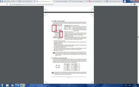

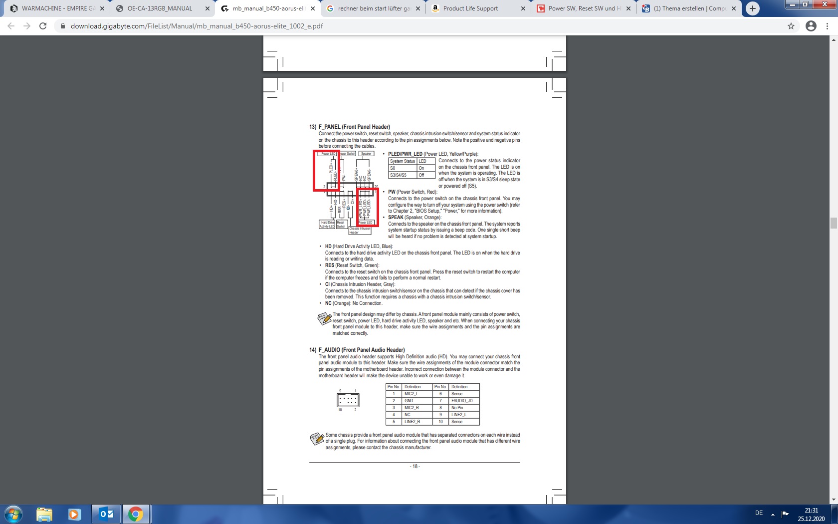

PS eine weitere Frage wäre auf dem Mainboard Gigabyte Aorus B450 Elite sind bei den Steckplätzen einmal pled+ / Pled- anschluss und einmal pwr led+ , pwr led, pwr led- wo stecke ich diese nun an habe vorher noch nie gesehen das das Mainboard 2x den power anschluss hat.
Es gibt da zwei, weil es etwas seltener auch Gehäuse gibt, die ein drei Pin LED Anschluss haben.
Du nutzt die auf der linken Seite, die rechts wären für einen 3 Pin Anschluss
