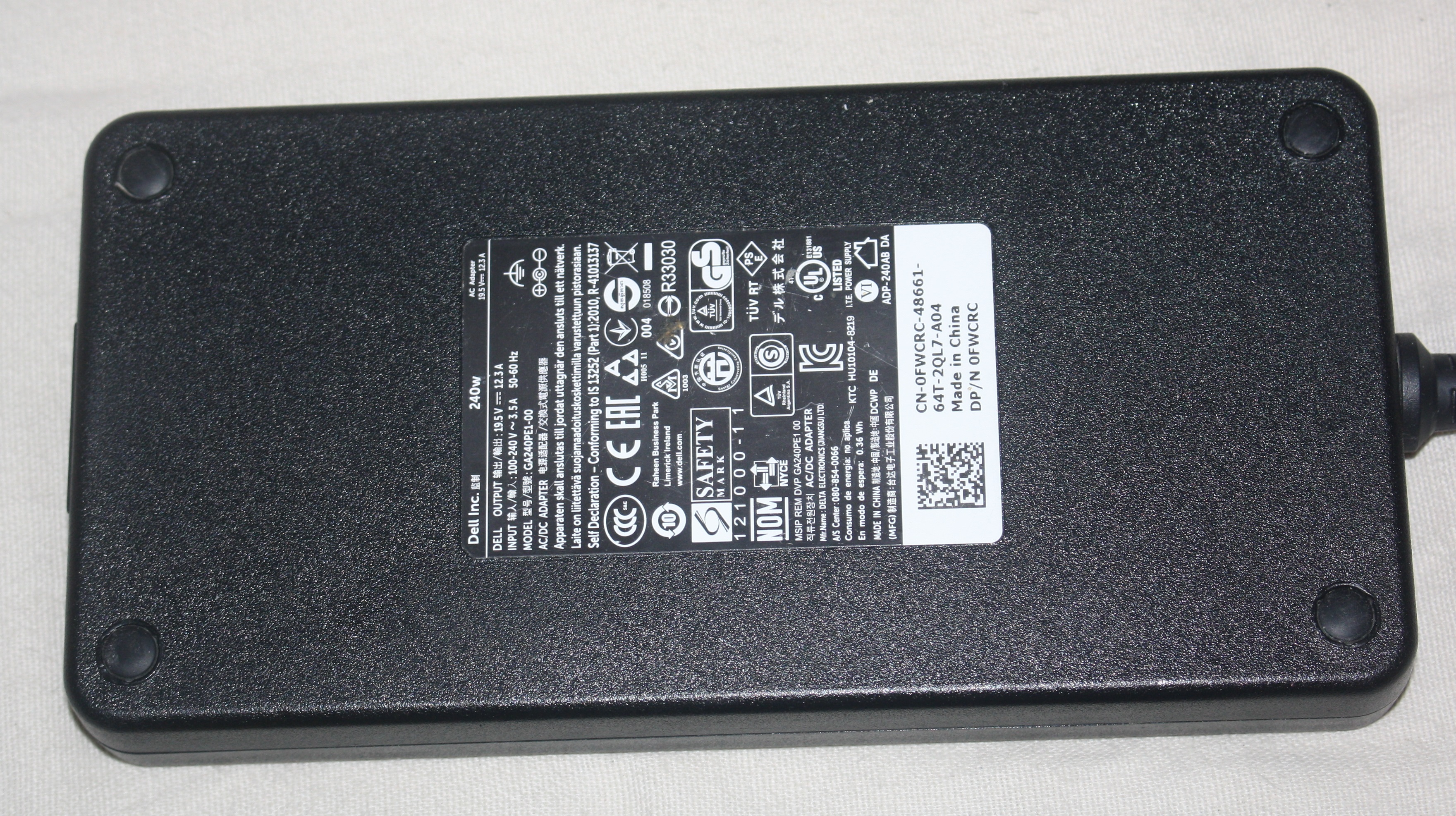

Hier das original Netzteil:

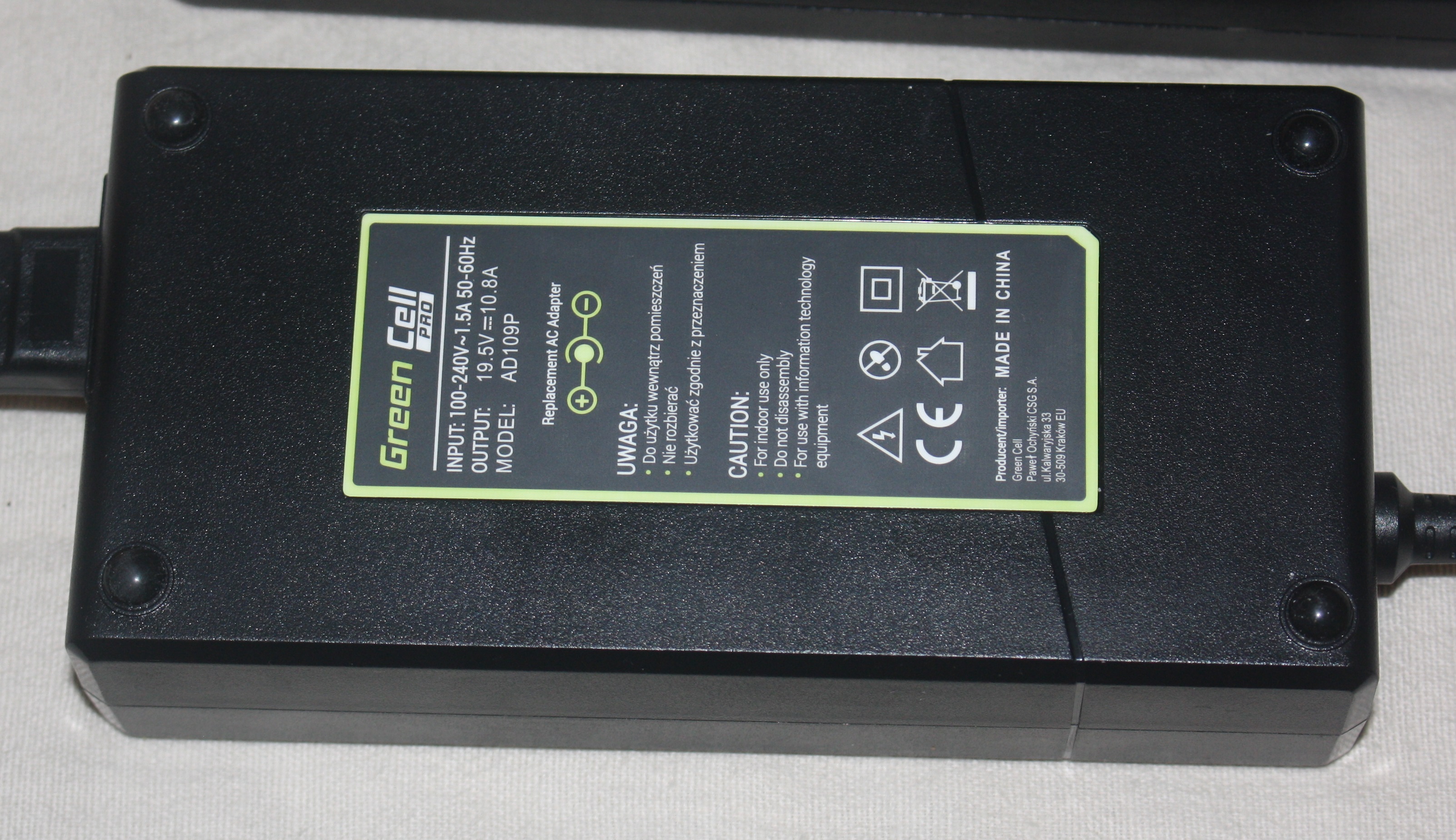

Und das neue:

wenn das ladegerät/netzteil zu schwach ist, meckert das alienware das an.
ich hatte mal ein AW bekommen ohne netzteil, hab das dann mit einem dell 90 wattnetzteil betreiben wollen, wurde vom läppi als zu schwach angemeckert.
wie schon geschrieben-akku defekt.
