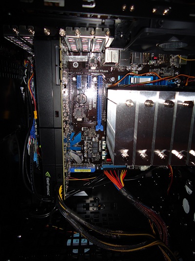

ich geh mal davon aus das des gut genung abgeschirmt ist, sonst würde ja auch das Gehäuse was abbekommen. Was für ne Karte hast du ?

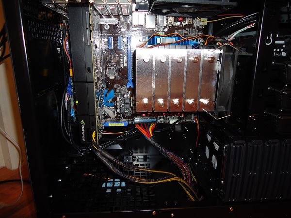

Hier mein Innenleben

ok, das ändert so einiges. mach den cpu lüfter mal unten an den mugen 2 und lass ihn nach oben pusten. dann bekommt deine graka nur wenig davon ab und du kannst sie in den ersten slot stecken.
lad dir mal gpu-z runter und schau nach mit wie viel lanes sie auf dem zweiten steckplatz läuft.
problem ist das ich hier denn lüfter auch nicht montieren kann da er an den Ram riegeln ansteht ^^
ich lad mal runter und gugg mal was es sagt.
was wäre ne schlechte wärme für die Graka ^^????
über 90° sollte sie nicht gehen, zumindest bei grafiklastigen spielen, bei denen sie komplett ausgelastet wird.
wenn die karte wirklich mit 8 lanes läuft, wie du oben geschrieben hast, wirst du einen leistungverlust von ~5% haben, was sicherlich nicht viel ist, was aber trozdem vermeidbar ist, da du ja einen slot hast, der mit 16 lanes angebunden ist.
so wie der lüfter jetzt ist, solltest du die karte auf keinen fall in den ersten slot stecken, da sie so die komplette wärme der cpu abbekommt und der luftstrom extrem gebremst wird.
was du noch versuchen könnte ist, den lüfter oben an den mugen 2 zu montieren, allerdings saugend. d.h. dass er die luft durch den kühler saugt und nach oben bläst.
ich könnte aber auch versuchen den mugen lüfter unten zu montieren und maybe kann ich die halterstangen ein wenig bigen damit ich in über den ram riegel bekomme. Wird der riegel oberhalb heiß sodas dass plastig beim lüfter schmelzen könnte??
habe
wäre es schlimm wenn der darauf aufliegen würde?
habe
jo aufliegen wäre glaub ned so optimal wenn der jetzt 1-2 mm drüber ist kein Problem.
Und zum schmelzen nein auf keinen Fall sonst hättest du nach 1 Std dauerzocken ne Sauna hinter deinem PC.
