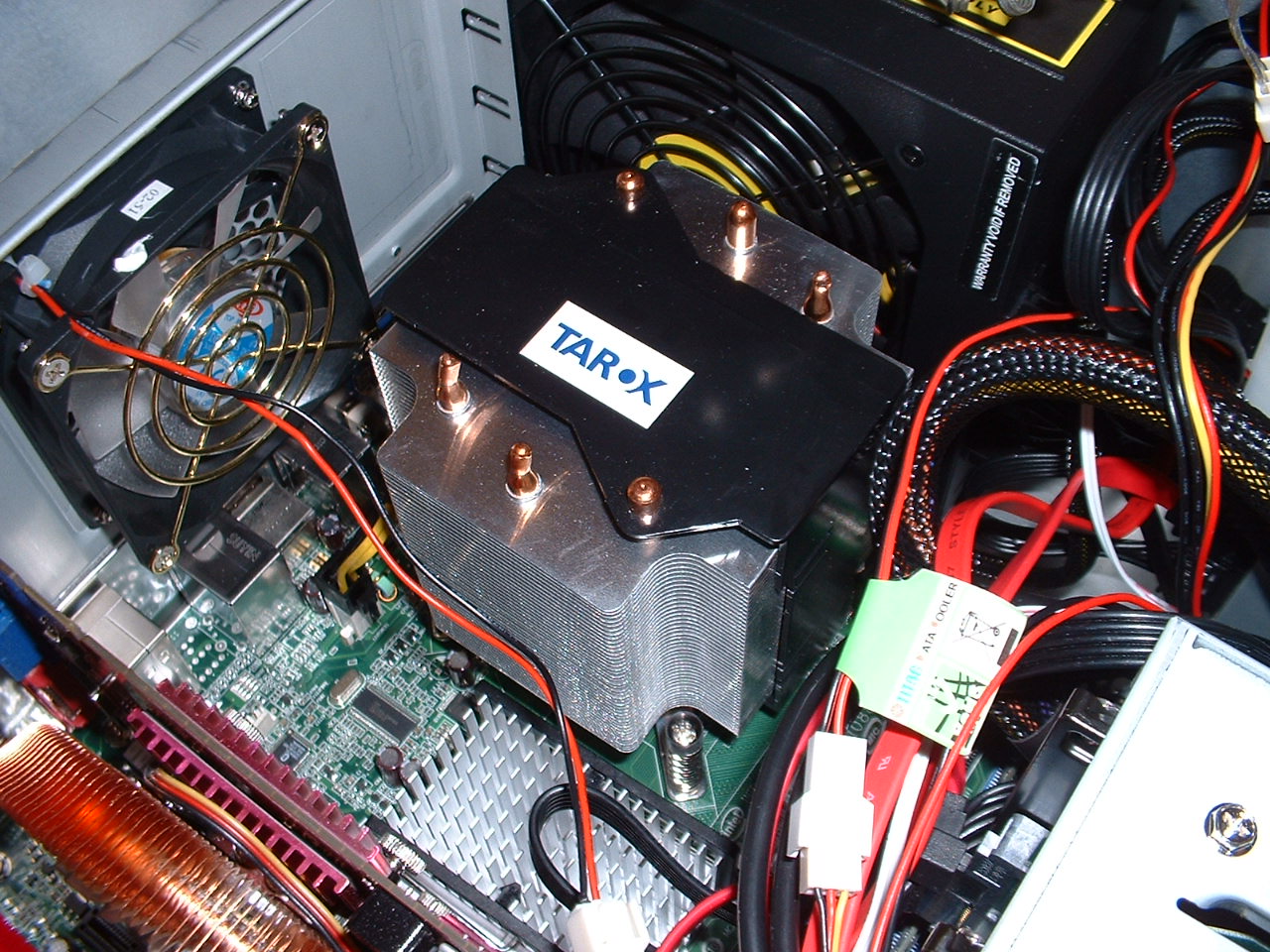

so, hier mal die Pics:
Den Kühler kann ich nicht beurteilen, weil mir dieser Kühltower absolut unbekannt ist.
Genug Heatpipes und ein recht anständiges Blechpaket hat er ja, so dass man annehmen kann, dies Teil versieht seine Arbeit recht ordentlich.
Auf dem Foto sieht's aus, als müsste er ohne Lüfter auskommen.
Wenn das so ist, würde ich dem Teil einen langsam drehenden Fan an die Seite stellen.
Sollte wenn möglich, sofern dies irgendwie passt, ein 120'er der an der Unterseite angebracht durch's Blechpaket in Richtung Netzteil bläst sein.
Wie der sicher zu befestigen wäre, ob da mit Kabelbindern oder dergl. was machbar ist, musst Du mal selbst sehen.

PS: Unter dem "Kühlerfinnenhochhaus" kommen Strom- und Massekabel raus, die dann in einen Anschluss auf dem Board gehen, also wird da wohl doch ein CPU-Kühler drunter sein?
Jepp, muss ja wohl so sein.
Lüfter ... Kühler heisst dann die Gesamtkonstruktion. (Sorry für Haarspalterei.)
Ohne irgendeinen Verbraucher, ein Peltierelement wird's ja nicht grad' sein*, machen Anschlusskabel weiss Gott keinerlei Sinn.
*Die Dinger fressen so viel Strom, dass sich Anschluss ans Mobo von vornherein verbietet.

Den gleichen Kühler gibt/gab es mal in Medion PCs. Der lüfter sitzt genau unter der Plastikabdeckung.Etwa so
888888888
888888888
..LÜFTER..
888888888
888888888
8 sollen die Bleche sein und der Lüfter halt in der Mitte.
Aha, also ein Kühler, dem nachempfunden.
... allerdings nicht mal halb so wertig gebaut. (Nur mal die Heatpipe-Enden betrachten!)
Wenn das Teil auch ähnliche Kühlperformance hinbekommt, kann sich der Threadsteller freuen.
