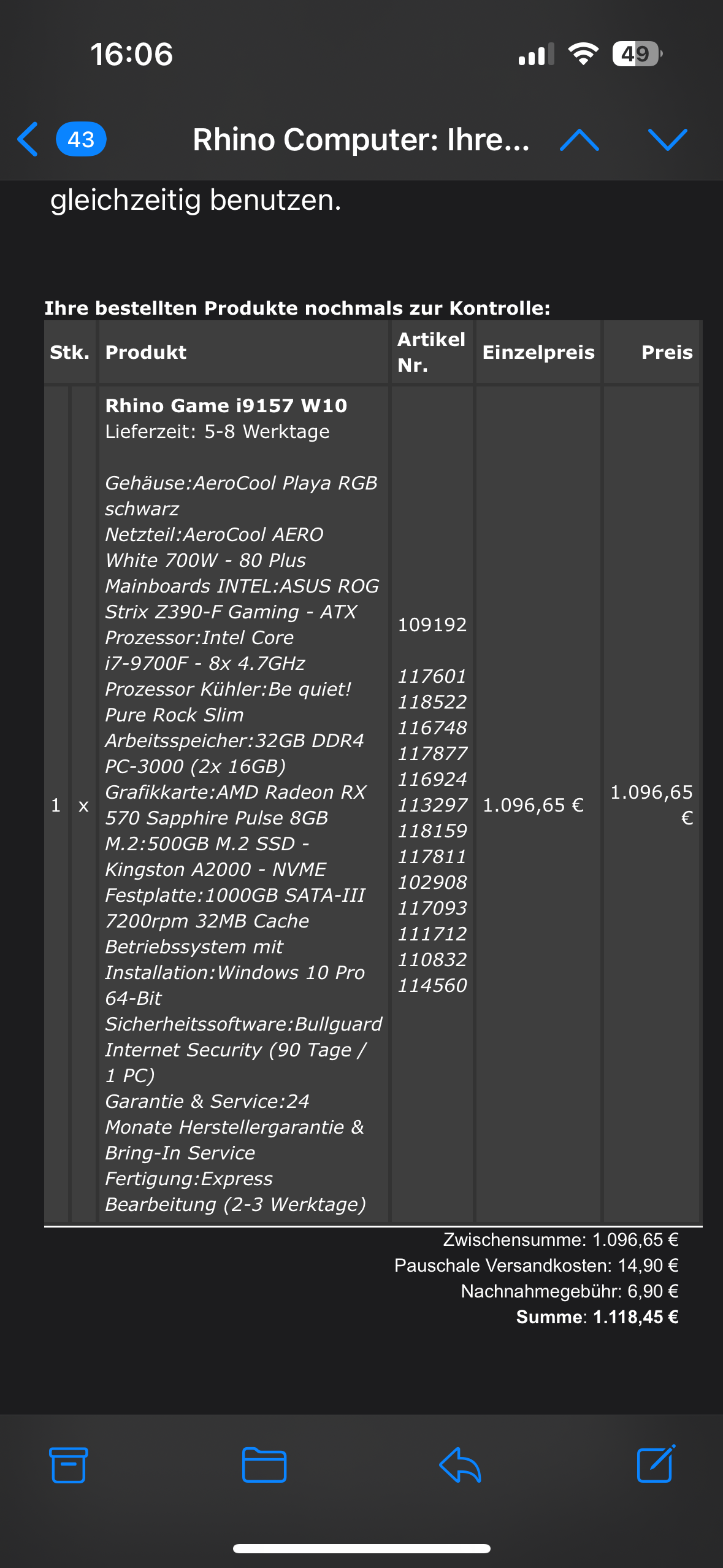

Hallo zusammen ,,, spiele seid einige tagen ark und manchmal fliege ich den ganzen tag über mehrmals aus dem spiel
raus dann wiederum gibt es tage wo alles in ordnung ist und einwandfrei fuktioniert ..
im spielchat wurde ich gefragt ob ich den fog ausgeschaltet habe und etwas anderes das mir aber entfallen ist
da mir so fachworte nicht liegen , der einzige kumpel den ich fragen konnte meinte zu mir ich soll
die grafik karte übertakten das hab ich auch gemacht mit seiner hilfe aber das problem besteht weiterhin
da sind so viele einstellungen die mir nix sagen wie resizable oder virtual resoluzion
bin da nicht drin ,, ich starte lediglich und möchte etwas spielen
was kann ich aus oder einschalten um vllt eine schlechtere grafik zu haben aber wiederum keine abstürze
hab hier ein screenshot von den komponenten mit eingefügt
falls jemand helfen kann wäre toll

Magst du dir mal HWinfo sowie den MSI Afterburner installieren, lediglich um die Temperaturen auszulesen während des Spielens.
Auf welcher Auflösung spielst du ?
Hast du irgendwelche Komponenten ausgetauscht ?
Wie steht es um die Kühlung ? Sind die Lüfter möglicherweise einfach nur verstaubt bzw die Wärmeleitpaste bei CPU/GPU ausgetrocknet (Temperatur Probleme).
Was heißt für dich du fliegst raus ?
Reden wir von Abstürzen des Spiels, oder schmiert dir der komplette Rechner weg und es hilft nur ein Neustart ?
