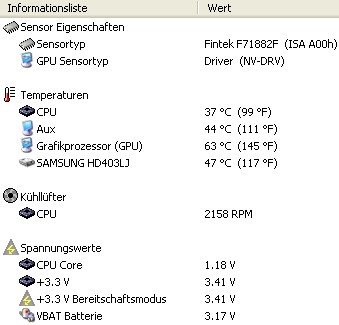

Beim Anhang habe ich ein Bild geuploaded was zeigt wie z.z. die Temperaturen meines Computers ist (Normal Betrieb, kein Voll-last)
Wenn ihr noch ein Bild beim voll-last sehen wollt, mache ich gerne eins.

Im übrigen hab ich Fallout 3 im Fenstermodus getestet um die höchst Temperaturen bei voll-last auszulesen:
Grafikkarte ist noch in Grünen bereich, normal ist es zwischen 55-65° bei voll-last ca 70-80°.
