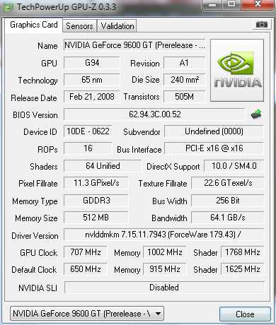

Ich habe eine Frage. Also ich habe eine 9600 Gt habe sie overclocked
siehe screen:
so meine Frage. Wie kann ich das noch höher drehen ?
Denn wenn ich den Speichertakt und den Gputakt hoch drehe wird es instabil
Danke Schonmal im Vorraus 😉
Wenn die Karte nicht mehr höher geht, dann gehts nicht mehr höher. Haste die Temperaturen überprüft? Wenn jua, wie heiss wird sie unter Last?

im idle modus is sie bei 58-60 grad aber unter Last ändert das sich nich viel

Wichtig ist auch, das du einen kühlen CHip weiter takten kannste als einen so heißen wie deinen.
Wenn du dir wie schon vorgeschlagen, einen Accellero S1 kaufst dürfte die Temp gut was absinken und damit höhere Taktraten ermöglichen.
Tipp: Versuch mal, nach und nach für GPU,Shader,Speicher jeweils alleine diemaximalen Takte zu ermitteln, wenn du die hast, schau, das du die so gut wie es geht angepasst bekommst.Falls das nicht gehen sollte, probier trozdem einen Wert bis an die Grenze zu steigern, den jedes MHz bringt Mehrleistung.
