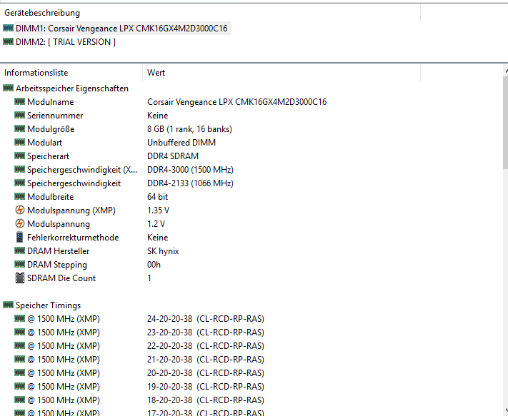

Die erste Ryzen Generation von AMD unterstützt "nur" 2666er RAM. Da stellt sich mir einstweilen mal folgende Frage, erstens, was für RAM nutzt du eigentlich? Und zweitens ist das Übertakten des Speichers immer so eine Angelegenheit, dass kann funktionieren, muß es aber nicht.
Also, welchen RAM nutzt du (Taktung)?

RAM, siehe Bild. 😀
Also könnte ich was kaputt gemacht haben? Es bezieht sich ja seltsamerweise nur auf die eine Softare.
VG und tausend dank dir!
Grundsätzlich ist es durchaus möglich das durch dein OC-Versuch irgend ein Schaden verursacht hast. z.B. weil du den RAM auf "Auto Einstellungen" gestellt hast, kann es passieren das der RAM zuviel Spannung bekommen hat. Aber auch der RAM-Kontroller in der CPU kann einen Schaden nehmen.
Möglich ist da viel. Wenn du seit dem Probleme hast und du eine Schadsoftware ausschließen kannst, liegt alles im Bereich des möglichen. Da bleibt halt nur austesten, was bei dem Speicherkontroller schwierig wird, denn der liegt in der CPU und man müßte eine andere CPU ausprobieren ob es dann mit der funktioniert.
Beim Speicher kannst du zumindest mal das ganze austesten. Dazu einfach mal einen RAM-Riegel vom Board nehmen und alles mit den einen verbleibenden probieren. Im Anschluß das ganze mit dm anderen RAM.
