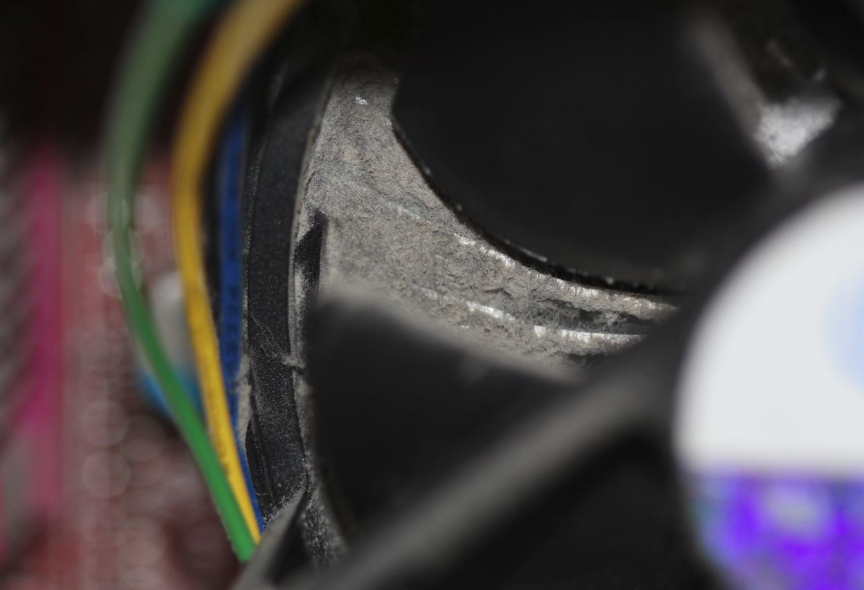

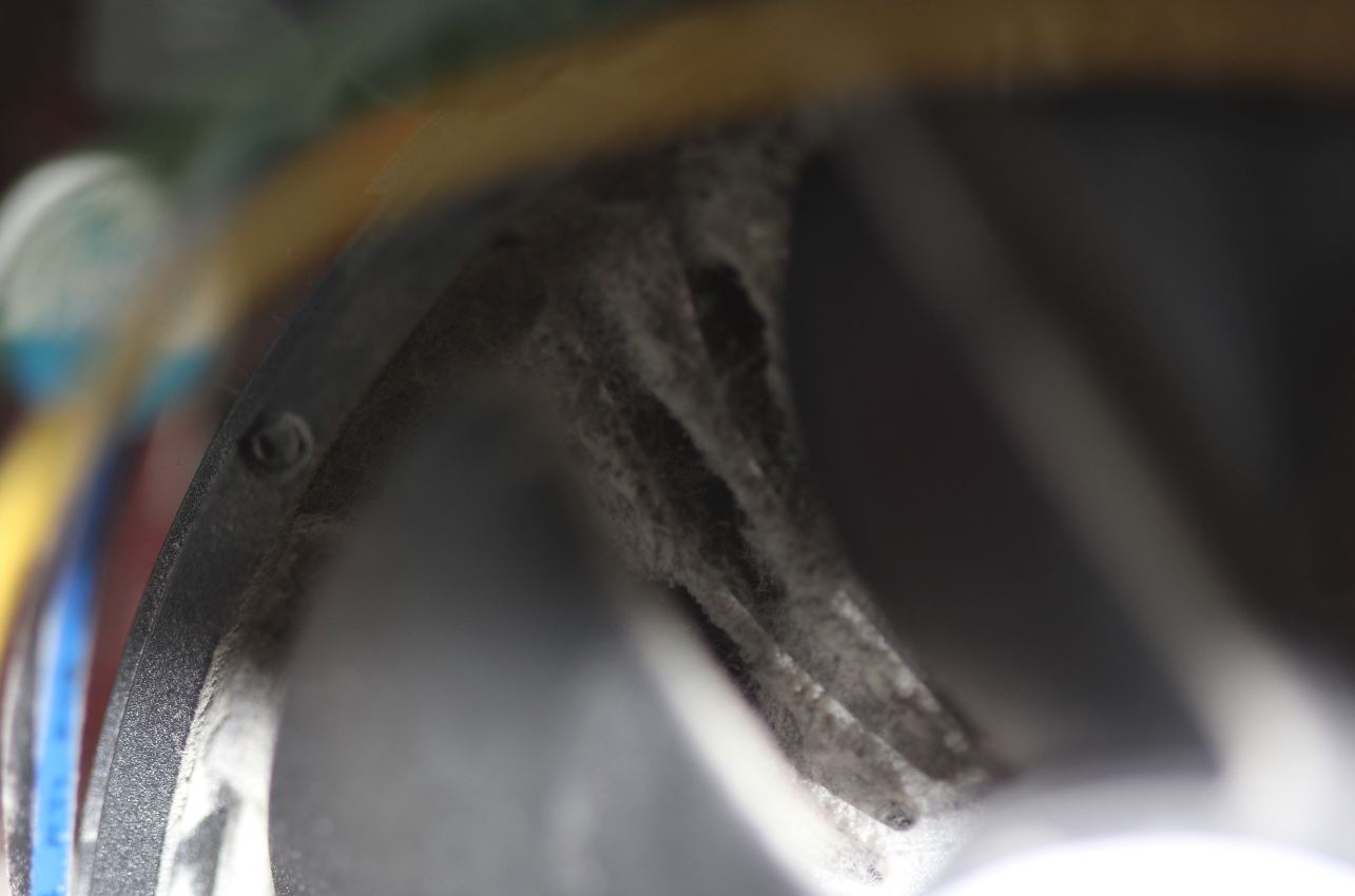

EDIT: Hab grade nochmal meinen PC gecheckt und eventuell die Fehlerquelle gefunden:
Zu viel Staub in dem Lüftern (vorallem am Prozessor -> siehe Foto, da kann die Luft kaum noch durch glaube ich)
Ich bräuchte Tipps zur Reinigung, möglichst ohne was auszubauen, da ich mich da nicht auskenne.

die einfachste sache ist, auspusten.
vielleicht kennst du jemand der einen kompressor hat und den du mal besuchen kannst.
dann ist das die einfachste lösung. ich selber hab mir extra mal einen für sowas gekauft 😀
stausauger würde ich wegen statischer aufladung nicht machen. bringt auch nix!

Könnte auch einfach nur Schmutz sein, welcher zwischen den Kühlrippen deines Kühlers liegt und dadurch den Luftstrom bzw. die Ableitung der Wärme verhindert. Ansonsten würde ich auch sagen, abmontieren, neue WLP draufmachen und dann mal weiter sehen. 🙂
Danke für euer Experten wissen, aber es war dann glaub ich wenn das prob jetz gelöst ist doch nur eine 2cm dicke staubschicht im lüfter..
