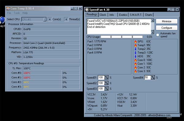

Speedfan installiert und gesehen das meine Temp. unnatürlich hoch waren.
GPU bei 63 Grad
Core 1-4 sind zwischen 94 und 100 :O
Also habe ich mal reingeschaut und gesehen das mein Kühler völlig eingestaubt war. So hab ich ihn gereinigt. Auch die Wärmeleitpaste war völlig eingetrocknet.
Heute neue Paste gekauft und draufgemacht.
Aber das Problem wird nicht besser. Speedfan sowie CoreTemp zeigen mir folgendes an:
Mein Rechner:
Core2Quad Q6600 mit Standart Lüfter
nVidia GeForce 8600 GT
520 W Netzteil
Nichts übertaktet etc.

Hmmm gar nicht gut......
Da hilft wohl nur ein neuer Kühler........
Bis dahin den Rechner lieber nicht mehr anmachen
Wobei es ja shcon komisch ist das trotz neuer Paste alles gleich geblieben ist, dreht sich denn der Lüfter auch sicher?^^
Ja der dreht sich.
Aber der Lüfter lief doch auch 1 Jahr sauber durch wieso sollte er jetzt nicht mehr reichen?
PS: Der rechner läuft 😀
Aber wenn ich tatsächlich 100 Grad hätte würde er das sicher nicht mehr tun.
PSPS: Die Temp von Core 1 & 2 wechselt auch manchmal auf -27 Grad.

So Problem gelöst.
Entgegen meiner behauptungen saß der Lüfter nicht richtig drauf. Bzw saß schon richtig aber sobald ih den rechner aufgestellt habe hat sich der Lüfter um 1° geneigt weil ein Pin Kaputt war das hat schon gereicht für diese Temps.
Neuen Lüfter gekauft und Problem gelöst.
