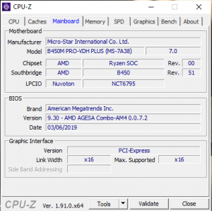

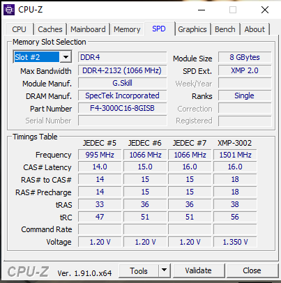

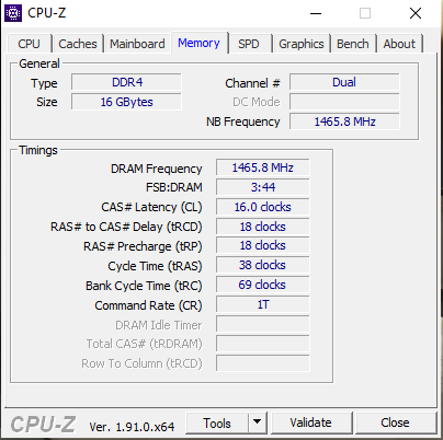

bitte Poste die Screenshots von den Reitern Mainboard, Memory und SPD

Bilder im Anhang!

Bau mal bitte einen RAM Riegel aus und teste es nur mit einem, wenn er da auch abstürzt den anderen.
Wenn er bei beiden Riegel einzeln immer noch abstürzt dann mal die Grafikkarte mal mit dem Programm Furemark belasten und gucken, ob es abstürzt.
Auch mal XMP im BIOS deaktivieren und gucken ob es dann geht.
