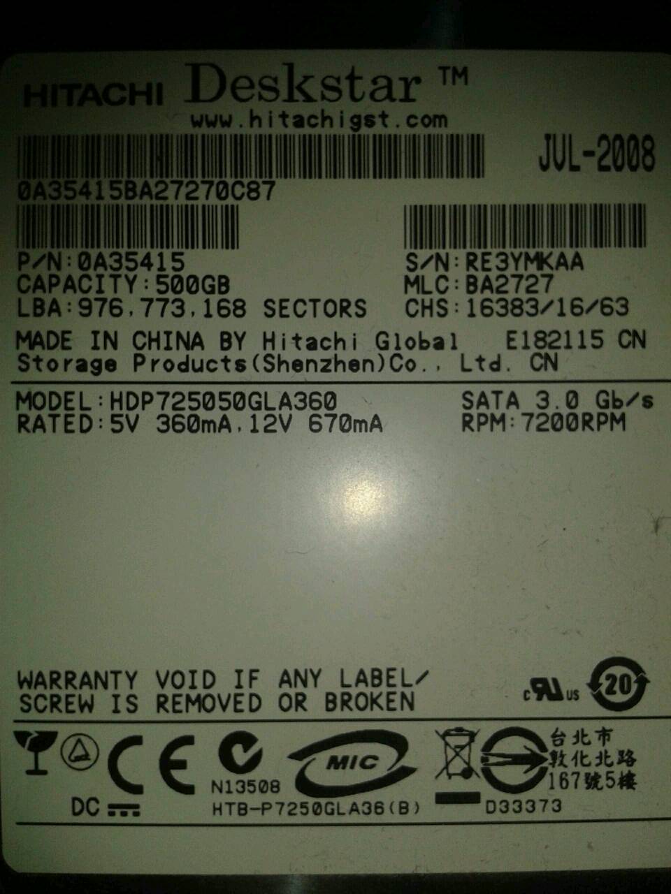

Ich dachte so an 650€ zum aufrüsten. Ich habe mal auf die festplatte geguckt, kann damit aber nicht sonderlich viel Anfangen. Ich kann nur die 7200rpm finden. Ich füge mal ein Foto zum Anhang hinzu. Das fast alles neu muss habe ich fast mit gerechnet.

Die Festplatte ist ok: 500GB, 7200rpm 16MB-Cache SATA-II. Für 500GB sind 16MB-Cache ausreichend.

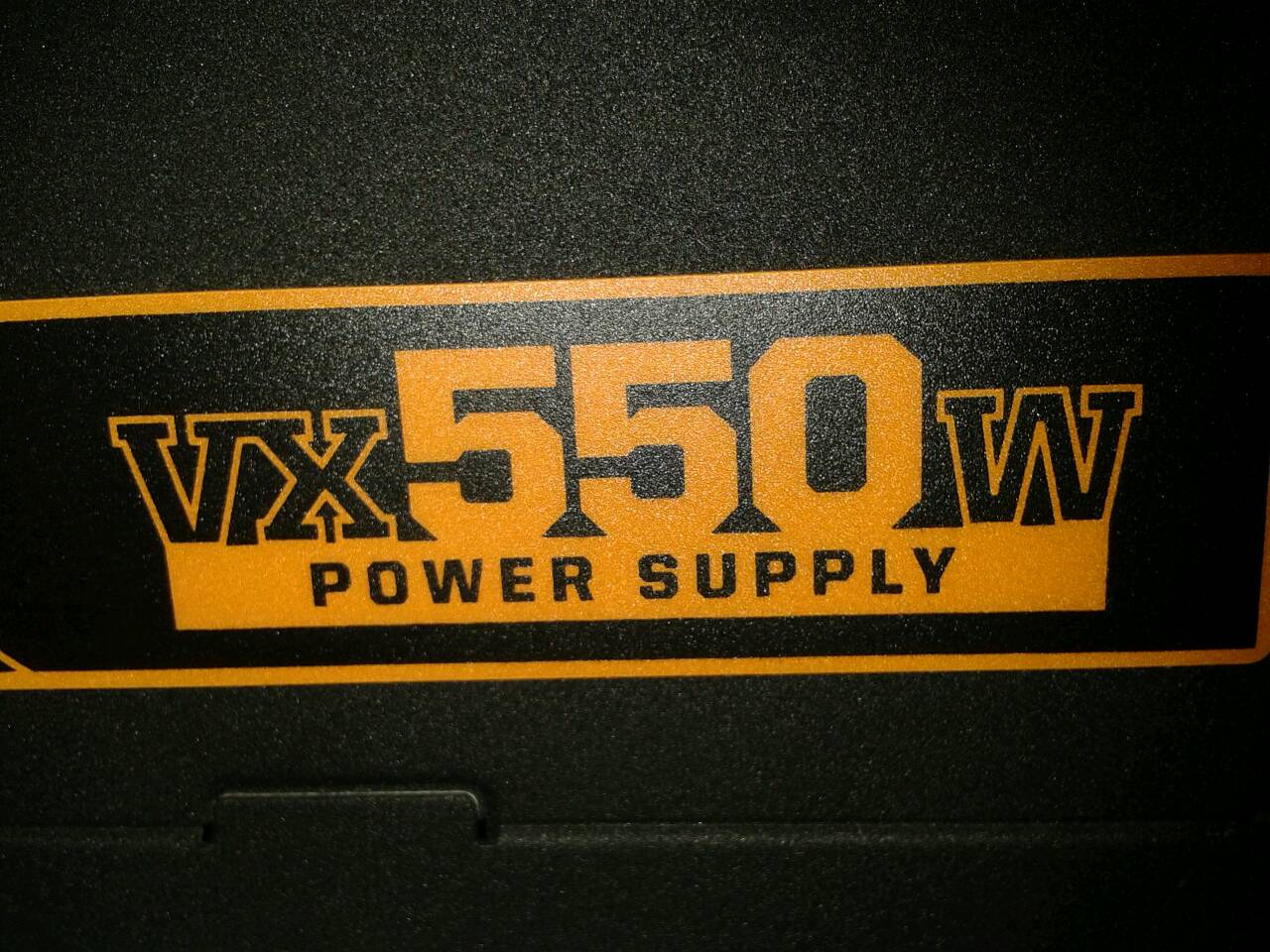

Dein Netzteil wäre noch interessant näher zu betrachten. Gibt es eine Marken/Typenbezeichnung, allenfalls ein Link oder Foto des Typenschilds?
Die Haswell-CPU hat einen neuen Low-Powerstate C6/C7, für den das Netzteil ausgelegt sein muss. Wenn es dies nicht kann, müsste man im UEFI (Bios) den C7-State deaktivieren.

Um die 15€ geht es mir letztendlich auch nicht mehr. Das mit dem Problem bei NV-Karten verstehe ich nicht. Reicht mein NT denn aus?
Sent from my GT-S5830i using PCMasters.de mobile app
Glück gehabt mit dem VX550, hat es jetzt nach längeren Tests als Haswell-kompatibel abgesegnet. 🙂
Seitens Leistung reicht es auf jeden Fall, solange die Karte nur mit 1x 6p (75W) und 1x 6+2p (150W) Kabelanschluss gespiesen wird.
