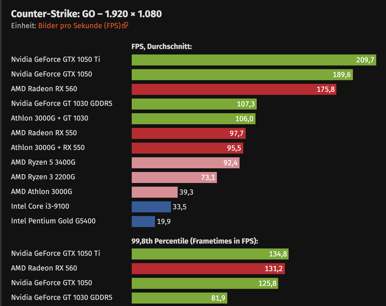

Kannst du machen, oder auch lassen, ich kann dir kurz und knapp sagen, die CPU ist die Spaßbremse:
Der Benchmark ist mit einem 3700X durchgeführt worden, mit einem 2600X kommst du noch auf 110Fps im Schnitt,
Wenn du durchgehend über 144 fps haben möchtest, und das wäre bei deinem Monitor die goldene Marke, dann kommst du um ein Upgrade tatsächlich nicht rum. Hier ist einzig und alleine dein Budget der ausschlaggebende Punkt.
Wenn es nur um CS Go geht würde ein Ryzen 5 3600 kombiniert mit deiner jetzigen Karte beinahe schon reichen (3700X und 3600 lägen in CS Go sehr sehr dicht beieinander). So richtig nachhaltig und sinnvoll wäre dieser Umstieg in meinen Augen allerdings nicht. Für maximal 10-15% mehr Leistung wäre es mir den Preis, selbst eines 3600, nicht wert.
Daher die Frage nach deinem Budget und was du genau erreichen möchtest ?
