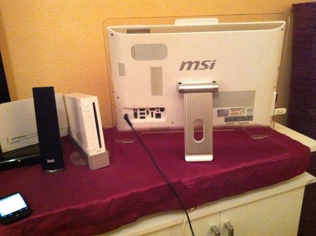

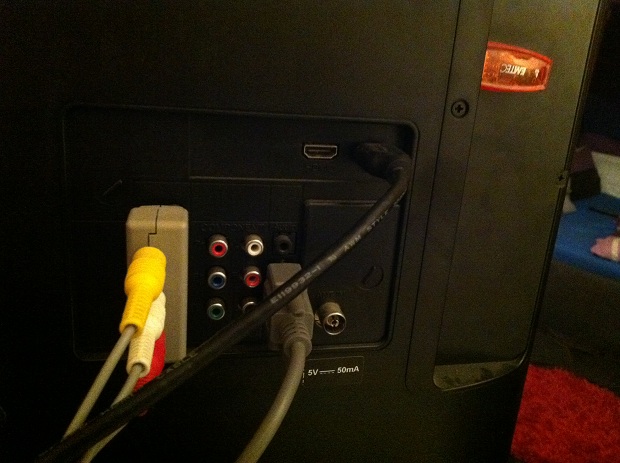

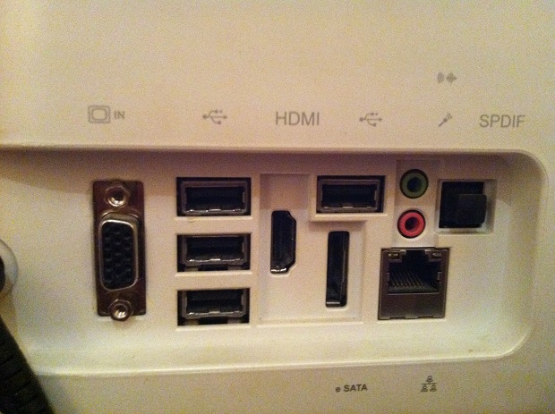

hey, danke noch mal für den rat, aber ich hab das immer noch nicht hin bekomm drum hab ich nun mal bilder gemacht, kann es auch sein das wintop das einfach nicht zulässt hab da echt 0 ahnung von.
lg

So, dank deinem Bildern hab ich leider eine schlechte Nachicht.
So wie du es dir vorstellst über VGA geht es definitiv NICHT.
Auf dem Rücken deines Wind Tops, über der VGA-Schnittstelle sieht man ein "IN".
Also ein Input (Eingang).
D.h du kannst den Bildschirm, mit einem externen Rechner z.B betreiben.
Ich versuchs mal etwas einfacher zu erklären. Du musst 2 Sachen sehen.
Eingabegeräte (z.B Fernseher,Monitor) Die zeigen jediglich an was ihnen z.B von deiner Wii ;-), oder einen PC geschickt wird.
Ausgabegeräte (z.B PC,Wii,Reciver,...) diese schicken die Signale an die Eingabegeräte damit diese deine Machenschafften anzeigen.
Die VGA-Schnittstelle dort ist ein In/Input/Eingang also kannst du dein Wind top jediglich als Eingabegerät, sprich als Monitor benutzen.
Du könntest einen PC anschließen, und dein Wind top als Monitor benutztn. So ist das gedacht.
Letze Rettung wäre die HDMI-Schnittstelle, wobei ich dort bezweifel das diese jetzt ein Ausgang ist. Falls ich deine hoffnungen jetzt nicht zerstört habe, welze doch nochmal das Handbuch.
So Leid es mir tut. Aber diese "Wind tops" oder "All-in-One PCs" sind eben nicht für so Technische Spielerein gedacht.Sie sind halt eher was für leute die einfach ein PC hinterstellen wollen und das wars.
Für erweiterung jeglicher hinsicht sind diese nicht geeignet.
