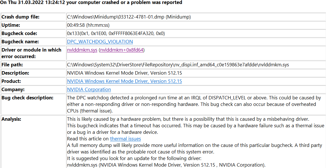

WhoCrashed gibt mir folgende Beschreibung für die Crashs:
Habe die Grafikkartentreiber daraufhin aktualisiert aber es besteht dasselbe Problem.

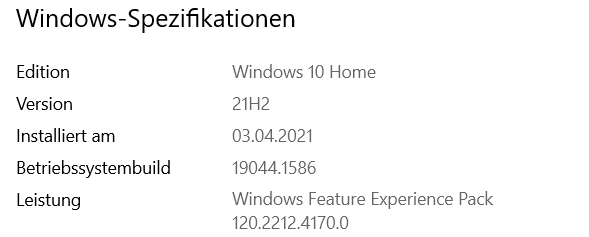

Was hast du denn alles für Treiber installiert ?
Welches Betriebssystem nutzt du ?

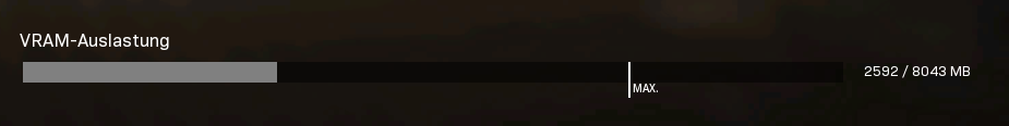

Wenn es nur bei Warzone ist, auf welcher Auflösung und Einstellungen spielst du ?
Warzone ist dafür bekannt, dass die Ingame Vram Auslastung in den Einstellungen falsch ist. Tatsächlich nutzt Warzone gerne deutlich mehr Vram als angegeben.

Betriebssystem:
Ich spiele auf 1440p mit relativ niedrigen Einstellungen. Die ingame VRAM-Auslastung sieht wie folgt aus:
C:\Users\\Documents\Call of Duty Modern Warfare\players\adv_options.ini
Spiel da mal mit dem "VideoMemoryScale = 0.85" Wert rum. Dieser Wert gibt an zu wieviel Prozent der VRAM ausgelastet werden soll (0,85=85%). Eigentlich ist das ein Fix um entsprechende Nachladeruckler bzw Mikrostottern zu beseitigen, weil eben das Spiel mehr zieht und immer wieder nachladen muss.
Du kannst den Wert mal auf 0,5 setzen, nicht wundern danach sehen die Texturen im Game entsprechend bescheiden aus, vor allem wenn es in die Weite geht, aber so kann man zumindest schauen ob es da einen Zusammenhang gibt. Wenn alles beim alten bleibt, kann man das schonmal ausschließen und die Suche geht weiter.

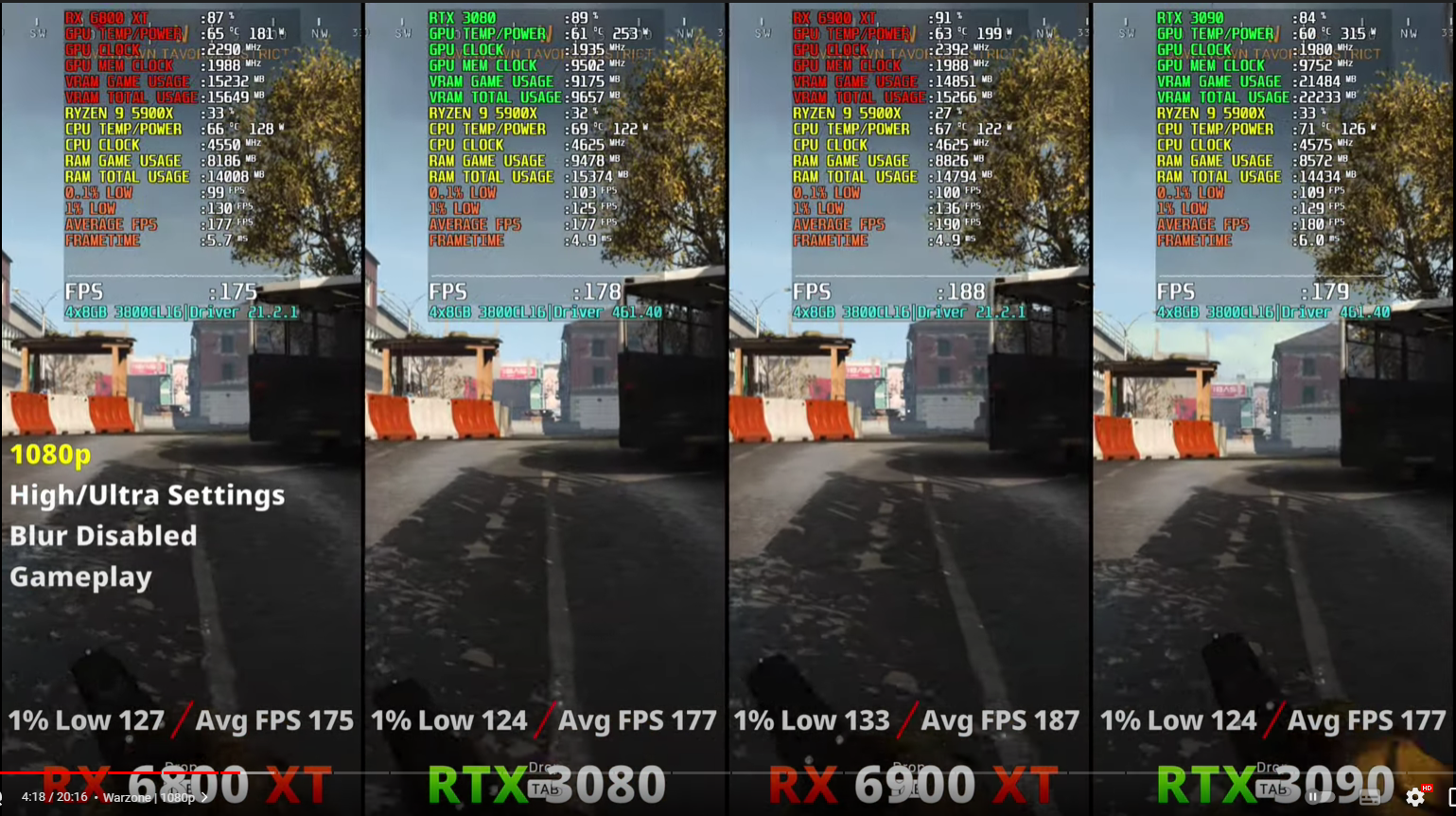

Bin gerade über diesen Benchmark gestolpert, könnte vielleicht nochmal verdeutlichen was ich meine mit dem Vram Management von Warzone.
Warzone in FullHD:
6800XT 16GB -> ca 15,2GB aktuell genutzt
3080 10GB ->ca 9,1GB aktuell genutzt
6900XT 16GB -> ca 14,8GB aktuell genutzt
3090 24GB -> ca 21,4GB aktuell genutzt
Allerdings muss man hier bedenken, dass die Einstellungen entsprechend hoch geschraubt wurden.
Jedoch denke ich, dass du auch auf hohen Textureinstellungen spielst, um entsprechend auch eine detaillierte Weite zu haben.
Da ist bei 1440p natürlich nochmal mehr Vram nötig. Bzw vielleicht gleicht es sich auch aus, aufgrund der niedrigeren Einstellungen.
Wenn man den Benchmark weiter sieht, sieht man, dass alle Karten bei jeder Auflösung nahezu im Limit laufen.
Das Problem ist aber nicht der "aktuelle" Verbrauch, sondern das Management mit dem "nachladen". Bedeutet, der Videospeicher läuft immer voll, allerdings wird dieser normalerweise "sauber" geleert/nachgeladen. Das ist bei Warzone scheinbar problematisch. Warum genau, weiß ich nicht.

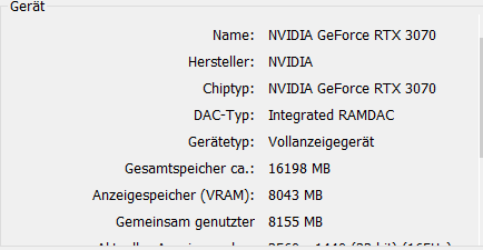

Grafikkarte: NVIDIA GEFORCE RTX 3070
Das ist eigentlich nicht die Grafikkarte, sondern der darauf verbaute Grafikprozessor.
Schau mal beim Kartenhersteller (das ist nicht NVidia!) nach, ob dort für dein Kartenmodell ein eigener Treiber angeboten wird.
Manche Karten benötigen einen vom Hersteller angepassten Treiber und funktionieren mit dem NVidia-Referenztreiber seltsam oder gar nicht. (Ist mir häufiger bei Asus-Karten aufgefallen, kommt aber auch bei anderen Herstellern vor.)
Sollte der Kartenhersteller einen eigenen Treiber anbieten und nicht auf die NVidia-Treiber verweisen, ist es zumindest einen Versuch wert.
Ich denke der Hersteller ist doch NVIDIA.
Leider wird nur der auf einer Grafikkarte verbaute Grafikprozessor ausgelesen. Der stammt natürlich von NVidia (in diesem Fall), die Karte drumherum mit an Sicherheit grenzender Wahrscheinlichkeit jedoch nicht - es ist recht selten, dass man im Handel eine Referenzkarte von NVidia zum Kauf angeboten bekommt.
Kartenhersteller steht in der Regel direkt auf der Platine (oder der Kühlerverkleidung).
