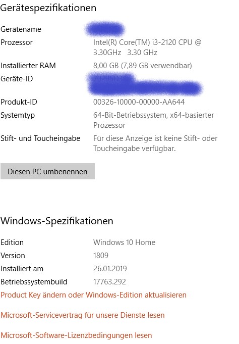

Hallo zusammen,
ich habe eine PC den ich nun seit ca. 6 Jahren für meine Büroarbeit habe ( bereits schon 3 mal wieder neu aufgesetzt).
Habe mittlerweile Win 10 (durch Upgrades) installiert.
Soll ich hier mal was Hardware technisch updaten oder gleich einen neuen ?
Hab euch mal meine Systeminfo als Anhang eingestellt.
Wie gesagt ich benötige ihn für PowerPoint Präsentationen, Word, usw. halt Office Anwendungen und natürlich für´s Internet 🙂
Habe das Gefühl das er immer lange braucht.
Danke schon mal vorab für euere Rückmeldung.

von der Hardware sieht man halt nur, dass du ein i3 2120 und 8gb RAM hast und halt win10, mehr Infos liefert der Screenshot nicht.
fehlt dir irgendwo Leistung? wenn nein, dann ist doch alles gut.
wenn ja, wo genau?
das einzige vielleicht ne SSD (2,5" Crucial MX500 mit 250 oder 500gb) einbauen, wenn noch keine drin ist und darauf win10 und die Programme neu installieren

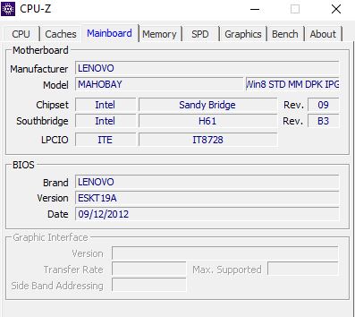

Kannst du mit dem Programm CPU-Z mal auslesen, welches Mainboard du hast.
Bei deinem Problem hilft wirklich ne SSD, ne 2,5" Crucial MX500 als 250gb oder 500gb Variante kaufen, einbauen, HDD abstecken und win10 1809 auf die SSD neu installieren (die Key Eingabe überspringen, win10 wird automatisch wieder aktiviert), danach die HDD wieder anstecken und Kontrollieren, das auch weiterhin von der SSD gebootet wird.

okay ein fertig PC, gut da bringt einem das nicht weiter.
