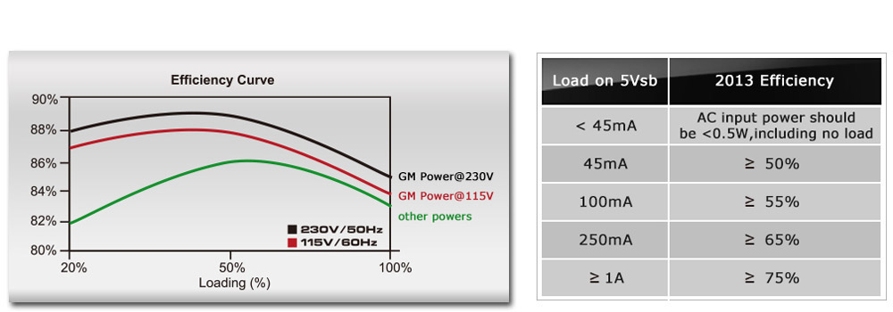

Das DC-DC-Netzteil ist eine interessante und günstige Alternative. Dass es kein (beinah-) Gold-Label trägt, ist einer tieferen "Zero-Power"-Effizienz geschuldet. Gold-Norm erhält man mit "87-90-87", aber diese 20%-Last ist überholt. 10% wird vermehrt angestrebt mit den Zero/Low-Power-Systemen.
