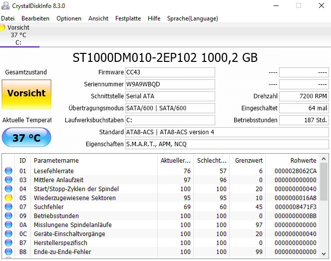

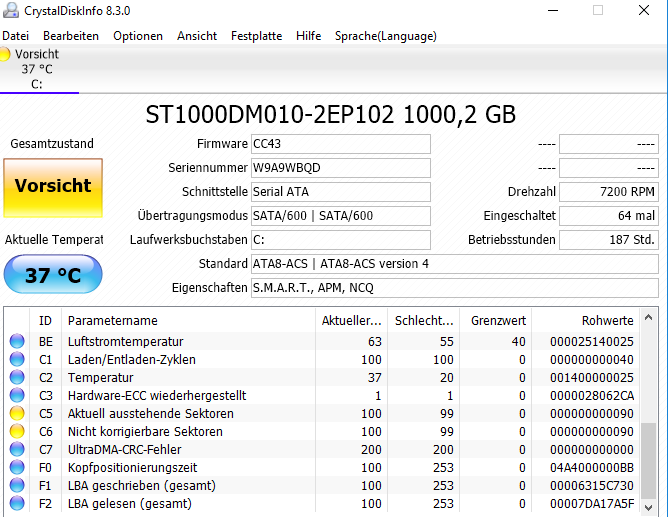

Screenshots sind angehängt,
Wie gesagt ich bin da nicht so informiert, hab mir da Hilfe geholt und das genommen was ein Kollege hat, da ich gesehen habe das bei ihm alles super läuft.

die Platte hat da einen Treffer der C6 Wert ist halt bedenklich, die anderen sind noch Okay.
die Platte würde ich reklamieren und auf jedenfall ne SSD einbauen, die sind um das 15 fache schneller als HDDs, stoßsicher, geräuschlos.
ne HDD nimmt man nur noch, wenn der Platz auf der SSD zu klein ist für die eigenen Daten.
