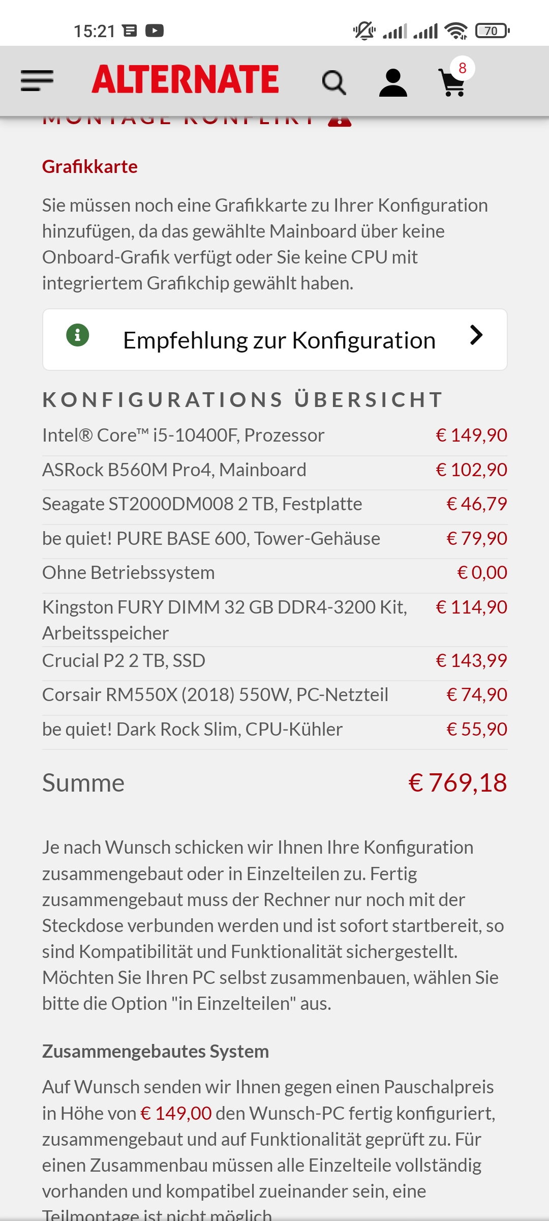

Kann ich meinen PC so bauen oder würdet ihr etwas ändern ? Welche Grafikkarte ich hole bin ich auch noch am überlegen. Entweder eine von AMD oder Nvdi. Ich habe an die Rx 6700 xt/5700 xt. Oder 2060 super (8gb) vllt auch 1080ti

Man kann den so bauen, sicherlich.
Brauchst du die 2tb HDD?
Bei der SSD würde ich nicht die Crucial nehmen, die p2 ist da nicht ganz so gut.
Beim Netzteil würde ich eher 650-750w nehmen, neue Grafikkarten brauchen halt mehr, das sollte man beim aufrüsten bedenken.
Mit der 10. Core i Generation fällt der obere M.2 Slot, der an der CPU hängt, weg, der geht erst mit der 11. Core i Generation. Ein Core i 5 11400 wäre halt nur 10-20€ teurer.
Mitlerweile gibt es auch schon die 12. Core i Generation mit dem Sockel 1700, das sollte man immer mit bedenken. Allerdings ist das dann auch teurer, da es die einfacheren CPUs da noch nicht gibt, die kommen erst.
Also 11400f anstatt 10400 aber die nvme ssd kann ich ran machen oder was meinst du damit, dass der M.2 Slot weg fällt ?
Die 10. Core i Generation stellt nicht genug Lanes (Verbindung) bereit, dadurch geht der oberste M.2 Slot nicht, der wäre halt direkt an die CPU angebunden.
Erst die 11. Core i Generation hat genug Verbindungen, damit der oberste M.2 Slot auch funktioniert.
Das Board selbst hat noch weitere M.2 Slots die halt mit dem Chipsatz verbunden sind. Da kann man auch noch M.2 PCIe SSDs verbauen.
Die CPUs mit F am Ende haben keine Grafikeinheit, du brauchst da zwingend eine Grafikkarte, damit du ein Bild bekommst.
